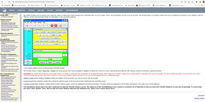

concentriamoci su F2; tra le cose scoperte da questa discussione, ho capito che F2 può avere un comportamento diverso so ogni centrale DCC.
a prescindere da decoderpro e dalla programmazione.
E' una caratteristica della stazione DCC.
con lokmaus usare le funzioni significa sempre avere un comportamento bistabile; infatti con multimouse, dove si vedono le funzioni attive sullo schermo, vedi una funzione accesa e se rifai click la vedi spegnersi.
con il pannello che si usa su Decoderpro per fare le prove di movimento dei mezzi appena programmati, la F2 è programmabile. Nel mio caso di sere fa era programmata come pulsante e non come bistabile. Bisognava cambiare quasta caratteristica su apposito menu.
Non vorrei quindi che la tua F2 sia invertita per una ragione legata solo al pannello che usi per le prove.
Guarda se con una centrale DCC fisica (non decoder-pro-pannello) F2 torna a fare il suo dovere di bistabile non invertito.
Provare costa poco

p966225 dove vedo se l'F3 e bistabile o meno??
In decoder Pro, c'è la tabella function output. Ho trovato la Aux 3 e ho provato a smanettare tutto quello che è possibile cambiare. A parte qualche effetto strobo non sono riuscito ad invertire la funzione.

non sono a casa; vedrò stasera. Ma devi cercarlo su
trottle2.jpg [ 43.26 KiB | Osservato 2675 volte ]
smanettando anche col tasto destro del mouse.
ma se usi una anche una centrale DCC hardware e va male, il problema è altrove
