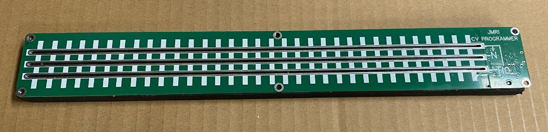

Io non uso nemmeno la centrale.
Per i decoders non ESU uso questo binarietto semplicemente con il pc e Decoderpro.
2025-04-04_115710.jpg [ 70.66 KiB | Osservato 1571 volte ]
Non lo conosco. Ci racconti qualcosa in più (marca, caratteristiche etc etc) ?

Carinissimo ... trovo però sia corto ... se hai, mi viene in mente, una loco doppia o tripla (tipo le svedesi della Kiruna) con quello non ci fai nulla ... certo puoi sempre usare dei cavetti con i coccodrilli per collegarti ad un binario lungo a piacere ma, allora, tanto valeva fare solo l'interfaccia PC/DCC senza "finto" binario ... ah, ma esiste già! Si chiama, da molti, anni SPROG (prima II, ora III .. e prodotti complementari).

Allora, faccio prima a rimandarvi qui: https://www.oscilloscopio.it/home-page/ ... cce-pc/jcm
Per Alessandro: per le (eventuali) loco lunghe c'è un'uscita già prevista alla quali collegare un binario adeguato.

... lo immaginavo ... al di la delle mie perplessità buono a sapersi che esiste anche questo "coso".
Comunque, per tutti i lettori, ormai dotarsi di lokprogrammer, SPROG, il coso sopra o altre interfacce (tipo impostare e collegare al pc la propria centralina se lo consente) credo sia diventato imprescindibile.
Molti pregi sono stati già detti ... ne sottolineo un'altro: la possibilità di scambiarsi i file di salvataggio dei decoder sia per replica di settaggi sia per esame e debug di impostazioni mal funzionanti.
Un ESU lokprogrammer costa ormai meno di una loco diesel economica ...

Grazie Roberto, si risparmiano un sacco di sbattimenti.... veramente utile, chiisà se lo faranno in H0m
