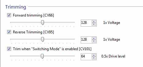

Anche ESU usa le stesse CV per la regolazione fine delle velocità nei due sensi di marcia.
2025-01-30_171115.jpg [ 9.66 KiB | Osservato 2532 volte ]
