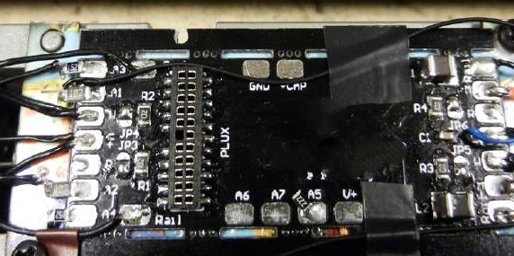

Non monto mai comunque il decoder da solo. Mi avvalgo sempre di una pcb. Ci sono delle pcb universali molto comode con installata l'interfaccia PluX22.
Ad esempio sulla E.444 di Roco io ho fatto così
2023-12-13_210816.jpg [ 62.38 KiB | Osservato 1880 volte ]

Ma a questo punto non è più semplice montare un pcb specifico per le macchine che si intende ammodernare o migliorare con attacchi mtc21, plux22 e next18? Con poca spesa si ha la massima resa sopratutto se il pcb equipaggia condensatori power pack e consapevoli che la macchina si richiude senza problemi o senza fili a spasso che potrebbero interferire con i volani del motore.
