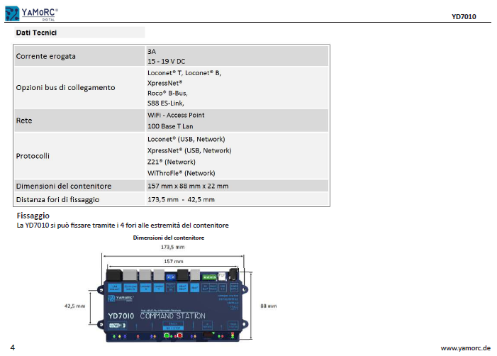

Io sono per la YD7010. Un MultiMAUS e dopo un paio di minuti si è operativi
Qui le prestazioni e i possibili collegamenti
2024-10-10_134604.png [ 111.41 KiB | Osservato 1246 volte ]
