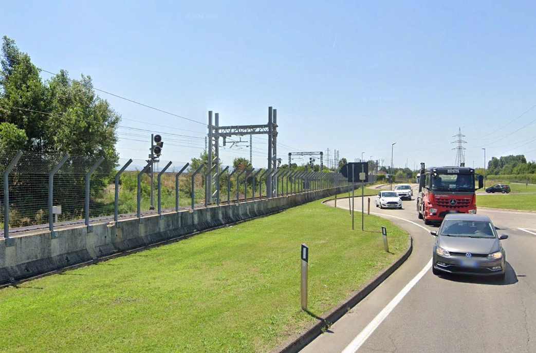

Esiste anche il segnale a doppia vela che sulla deviata accende verde sopra e giallo sotto pure lampeggianti alternativamente, e tanto per dire "macchinista te lo ripeto" c'è pure il rappel a doppia barra = deviata a 100 km/h, che poi di fatto sono due deviate consecutive.
Località Forno del Gallo di fronte stabilimeto Barilla, per RFI = bivio 2 Parma Est.
Sorvolando sugli "alberi di Natale" e la sfilza di scambi presenti sull'interconnessione AV di Parma, linee:
- interconnessione AV
- per Brescia, scambi per 60 km/h
- per Suzzara, 3 scambi per 100 km/h
- raccordo Barilla, scambio non so per quale velocità, ma direi 30 km/h.
In RFI c'è gente pagata per installare nuovi segnali con nuove indicazioni. :wink:

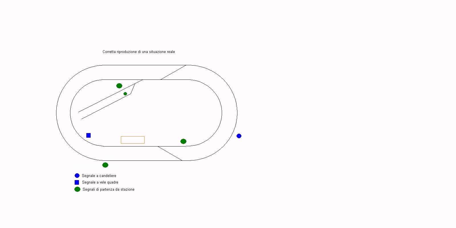

Nel disegno postato in precedenza c'è un errore, qui quello corretto.
Il disegno rappresenta una situazione realistica valida dall'inizio delle forrovie al futuro, qualcosa di diverso non ha senso (lasciamo stare i binari interni a stabilimenti).
Come lo hai costruito ora abbiamo due possibilità:
1- i due ovali rappresentano due linee indipendenti casualmente con scambi di interconnessione
2- i due ovali rappresentano una linea a doppio binario italiana, in questo caso uscendo dalla stazione di testa i treni devono percorrere un lungo tratto di linea contromano.
Nel caso 1 i segnali a vela quadra e candeliere, di fatto servono solo a fare scena.
Nel caso 2 i segnali a vela quadra e candeliere, hanno senso, ma le sequenza delle luci del vela quadra è:
- corretto tracciato = verde sopra, spento sotto
- deviata = rosso sopra, verde sotto; oppure rosso sopra, giallo sotto; oppure verde sopra, giallo sotto, eventualmente entrambi lampeggianti assieme (in epoca IV gli scambi da 100 km/h se c'erano, erano solo sulls DD Firenze-Roma).
Ricordo che le combinazioni di luci dei segnali a vele sovrapposte indicano al macchinista queste situazioni:
A- di fermarsi con una sola luce rossa accesa
B- lo stato del segnale successivo e quale velocità tenere da lì fino al prossimo segnale, con combinazioni di luci accese
Per i segnali a candeliere c'è qualche differenza, una su tutte = tutte le vele sempre accese **; per la cronaca i segnali luminosi a candeliere hanno sostituito qualli ad ala sempre a candeliere disposti su livelli diversi.
Raffele devi decidere tu quale situazione riprodurre e di conseguenza quale segnale installare, sapendo che senza foglio istruzioni (o al limite avendolo in mano) non è possibile disegnarti uno schema.
In ogni caso, sia il segnale che hai installato ora sia il Linea Model non sono validi per riprodurre tutte le situazioni reali.
** Infatti li hanno smessi dato che possonno indurre il macchinista in errore: ma poi si sono inventati il palo con vele tonde e quadre, con tanto di freccia indicativa del binario di riferimento = più confusione di prima. Infatti da tempo stanno installando tutti i portali per avere solo e soltanto segnali a sinistra. E con ERMTS i segnali alti non serviranno più.

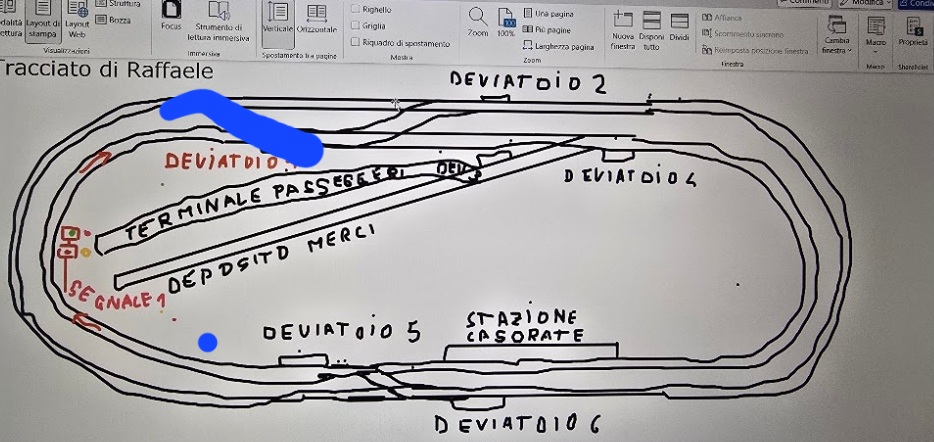

considerando l'ipotesi 2 di Marco di come concepire il plastico realizzato, se inverto la posizione degli scambi dopo il tunnel secondo la striscia blu che hai tracciato assieme al punto dove riposizionare il segnale (riallego il tuo disegno), si può pensare ad avere un certo realismo e lasciare così come sono gli altri scambi e segnali?
Raffaele
Screenshot_20250308_151121_Photos.jpg [ 163.52 KiB | Osservato 1075 volte ]
 Oggetto del messaggio: Re: Connessioni Relee Roco con segnale doppia vela e scambio
MessaggioInviato: domenica 9 marzo 2025, 17:45
Messaggi: 2858
Attenzione Ralf io non sto invertendo la posizione degli scambi ma ti sto dicendo di spostare la deviata che hai davanti alla stazione e portarla dall altro lato dove hai già una deviata , per avere così una zona dove puoi passare dal cerchio esterno all interno e vv.
La doppia comunicazione è reale , anche se a te ne risulta solo una messa in quel punto che fa però il suo lavoro. Ho messo prima quella deviata per fare spazio nel cerchio interno visto che tu hai il terzo scambio del piccolo scalo.
Per quello che dice giustamente marco , quando esci dal piccolo parco dovresti avere subito la deviata che porta il treno sul cerchio esterno percorrendo così il verso giusto. Dovresti spostare lo scambio del parco al centro e mettere le due deviate , una prima e una dopo come ti ha segnato marco. Se non hai spazio una soluzione sarebbe mettere uno scambio inglese al posto dello scambio del parco e fare li una delle due deviate recuperando spazio.
