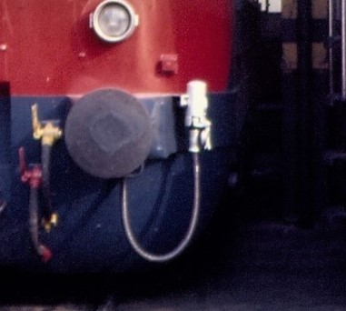

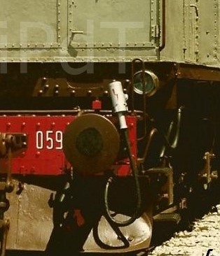

Un paio di note: di spine REC ce ne sono di due tipi
La più antiquata, senza coperchietto di chiusura
REC_1.jpg [ 34.87 KiB | Osservato 2694 volte ]
e con coperchietto
REC_2.jpg [ 29.91 KiB | Osservato 2694 volte ]
La 051, nella livrea del tuo modello aveva il REC col coperchietto. Magari negli avanzi di aggiuntivi ne trovi facilmente uno un pelo più corretto.

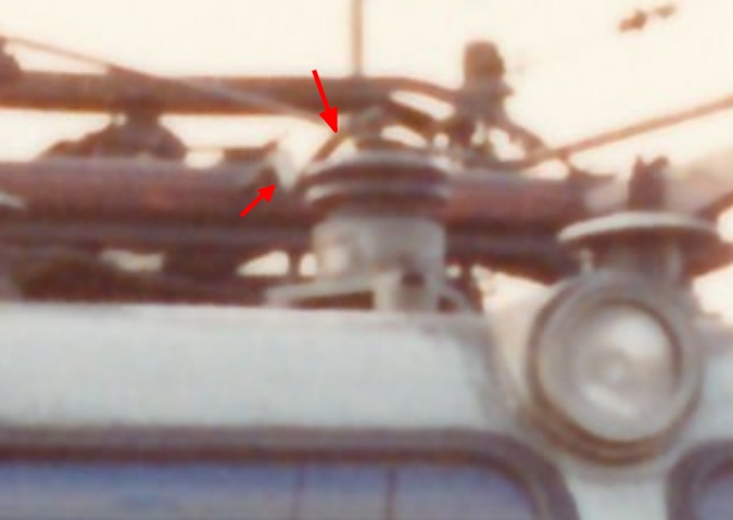

Ciao, decisamente un bel passo in avanti, però il fischio non mi convince ancora (è troppo massiccio, almeno, dalla foto postata). Il rec maschio sarebbe più veritiero con un andamento del cavo più curvilineo e non mi pare nemmeno il tipo giusto (ma questo non lo capisco dalla foto, troppo piccola). Se non ricordo male c'è un cavo che collega il culmine dell'isolatore davanti al pantografo alla base dello stesso: riprodurlo è cosa da poco e da un "senso" a quel particolare. Ho trovato una foto non proprio chiarissima, ma rende l'idea. Sempre dalla foto si capisce che anche la base di quell'isolatore deve essere del colore della cassa e non tutto marrone scuro come fatto da Roco. Per il resto, ottimo lavoro
Fabrizio
base.jpg [ 91.99 KiB | Osservato 2008 volte ]
