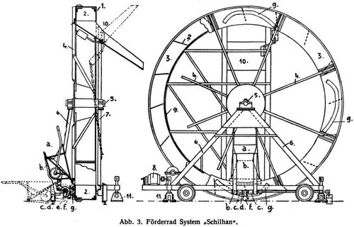

non dimenticate il raro ma caratteristico attrezzo di sollevazione mobile a ruota, di cui sfugge il nome, composto da una ruota a settori interni chiusa dentro un carter. il tutto fissato ad un carrellino ferroviario.
caricata inferiormente a suon di carrettate, portava il carbone al punto più alto, dove, tramite scivolo di lamiera scaricava direttamente nella cassa del tender.
la foto ricordo di averla vista su un vecchio numero di It nella rubrica "aspetto inconsueto"........
qualcuno ne sà di più o ha i disegni?

comunque la "ruota" è una schilhan
Sent from my iPhone using Tapatalk

cè una discussione su questo forum dove si parla proprio di questo :
http://forum.duegieditrice.it/viewtopic ... 68&start=0
ci trovi anche i disegni
Ro020030.jpg [ 40.81 KiB | Osservato 4453 volte ]

proprio lei volevo! forse questo è il sistema meno usato in italia per caricare il carbone.
