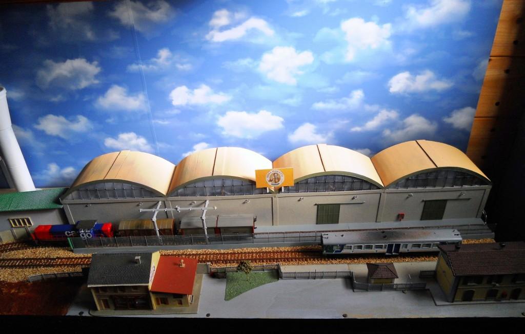

Vorrei portare il mio modesto contributo:
Breve raccordo a servizio di area industriale il più generica possibile, separato dalla linea FS da una semplice recinzione metallica e da un cancello; il raccordo è asfaltato per 2/3, così da permettere anche il transito di veicoli gommati. Il piccolo portale evoca linee di carico dall'alto, e l'insegna della ditta può essere sostituita con altre.

Interessante, ci racconti e ci mostri qualcosa di più?
Ad esempio, come hai asfaltato i binari? La recinzione è commerciale o autocostruita? Grazie.

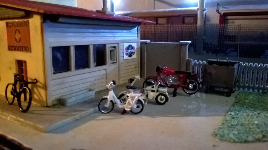

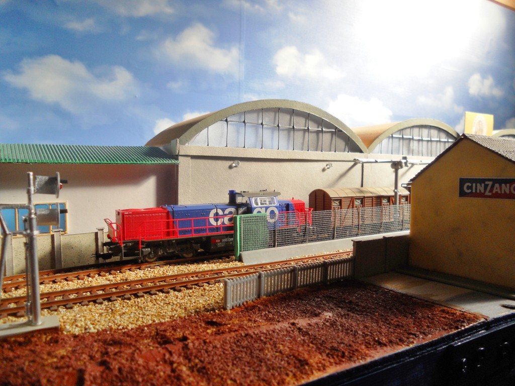

Grazie dell'interesse. Intanto diciamo che, mentre i fabbricati di stazione sono quelli classici Hornby, tutta la parte industriale è costruita con cartoncino riciclato di vari spessori, dipinto ed invecchiato. La recinzione è ottenuta da una comune striscia di zanzariera metallica, sostenuta da lunghi spilli infissi in un cordolo di legno dipinto a imitazione del cemento. Anche la parte asfaltata è di cartoncino.
Il tutto fa parte di un "plastirama" (Benedetto Sabatini già sa) che condensa in una piccola superficie una stazione di diramazione, una fermata con raccordo ed una stazione nascosta proprio dai capannoni, il cui tetto è asportabile per ispezionare i binari sottostanti).
Allego un paio di foto più dettagliate.

Molto molto molto bello il diorama di MeteoMario. Mi piace tantissimo. Complimenti !
Non solo il raccordo industriale aggiunge operativita' ( e, percio', divertimento ), ma la fabbrica "amplifica" visivamente il piccolo spazio, fungendo nel contempo da sfondo tridimensionale.
Mario, se hai altro da farci vedere, non fare mica il timido... :) :) :)

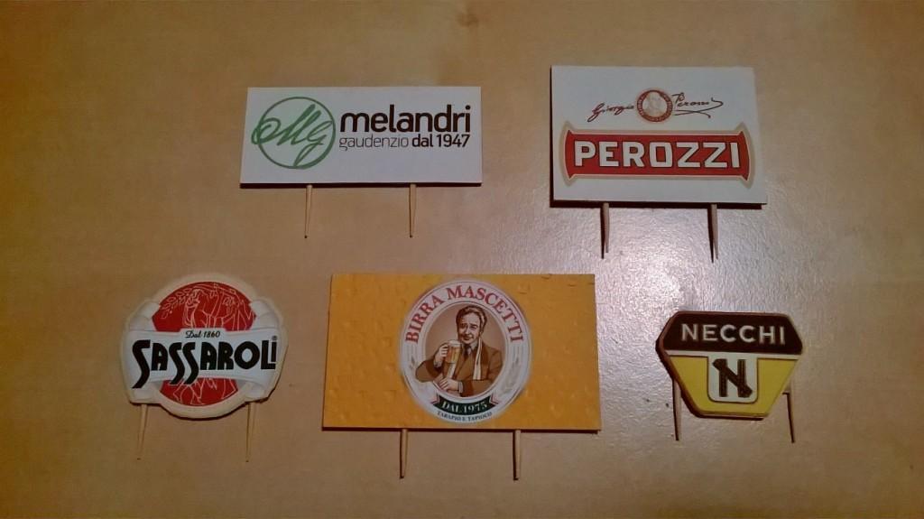

Grazie dei compllimenti!! Non sono timidissimo, in realtà è che ho poche immagini decenti da mostrare, vuoi perché sono una pippa come fotografo e perché ci vorrebbe l'attrezzatura giusta, dato che il modello è posto in un locale poco illuminato.
Sabatini, dopo Novegro ti invito a pranzo, vieni a farmi qualche foto please!!! :lol: :lol: :lol: :lol: :lol:
Però le insegne intercambiabili per la fabbrica ve le devo mostrare!!

Bellissime. Reminiscenti di un film indimenticabile... :) :) :)

Verissimo... E pensare che le insegne Necchi e Melandri sono vere!

La Necchi era una fabbrica di macchine per cucire di Pavia, Melandri Gaudenzio commercia legumi.
