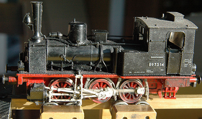

mi avete fatto venire in mente che ne ho una anch'io, dimenticata da decenni, e messa sui rulli va alla perfezione.
Avevo sempre in mente di trapiantare il carro completo di meccanica Fleischmann su questa carrozzeria per avere la locomotiva della Grignasco - Coggiola attualmente di proprietà del MFP.
Qualcuno ci ha mai provato? Mi par di ricordare forse un articolo oppure un 3D qui sul forum, ma non lo trovo.
Messe a confronto in maniera affrettata, il modello di Rowa appare più corto di un paio di mm.
Il discorso andrebbe approfondito.

Il grande vaporista di TTM - Paolo Bartolozzi, ha ricavato la 999 proprio adattando la carrozzeria della T3 rowa (o raimo - di fatto è la stessa carrozzeria) sul telaio della Fleischmann con un fine lavoro di taglio e cucito modellistico.
Avevo messo a disposizione prorpio io un kit raimo per l'""intervento".
Mi sembra che fosse stato realizzato anche un transkit per chi volesse procedere alla elaborazione.
Anche io ho la T3 Raimo - Rowa, e, biellismo semifunzionante a parte, a me piace assai!

Eccomi....
Un lavoraccio quello del adattamento della caldaia Raimo/Rowa....
Ricordo di aver approntato per la vendita, due Kit al negozio CFB che aveva sovvenzionato il lavoro oltre ad aver montato la 999 per l'articolo e una SV per un cliente del negozio e amen...successo pari a zero!!
Considerando l'età del modello originale, la finezza dei dettagli era notevole, meno pregevole il biellismo riproducente quello per distribuzione tipo Allan completamente in plastica e soprattutto parzialmente funzionante.

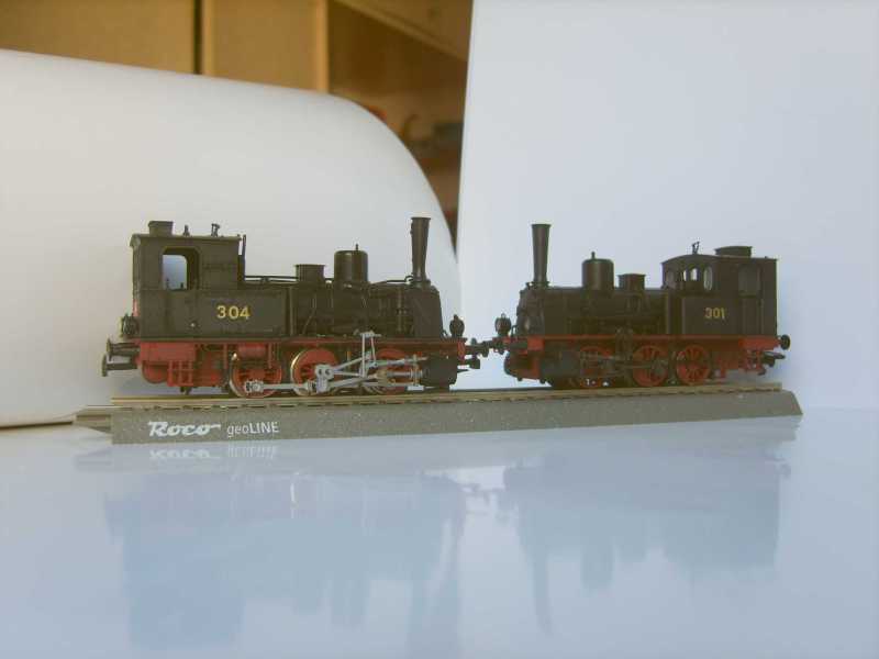

l'alternativa è la Trix, ma comprarla se si trova è una bella spesa.... fao45 aveva postato una bella immagine delle sue elaborazioni...visto che non interviene mi permetto di postare la sue foto
sx Roewa dx Trix

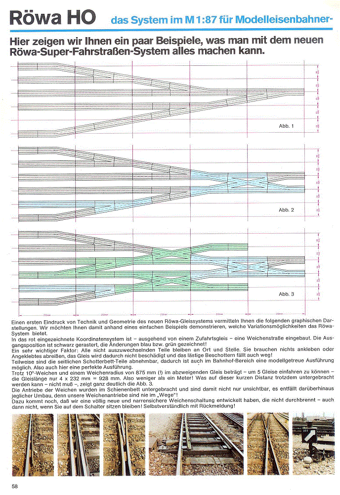

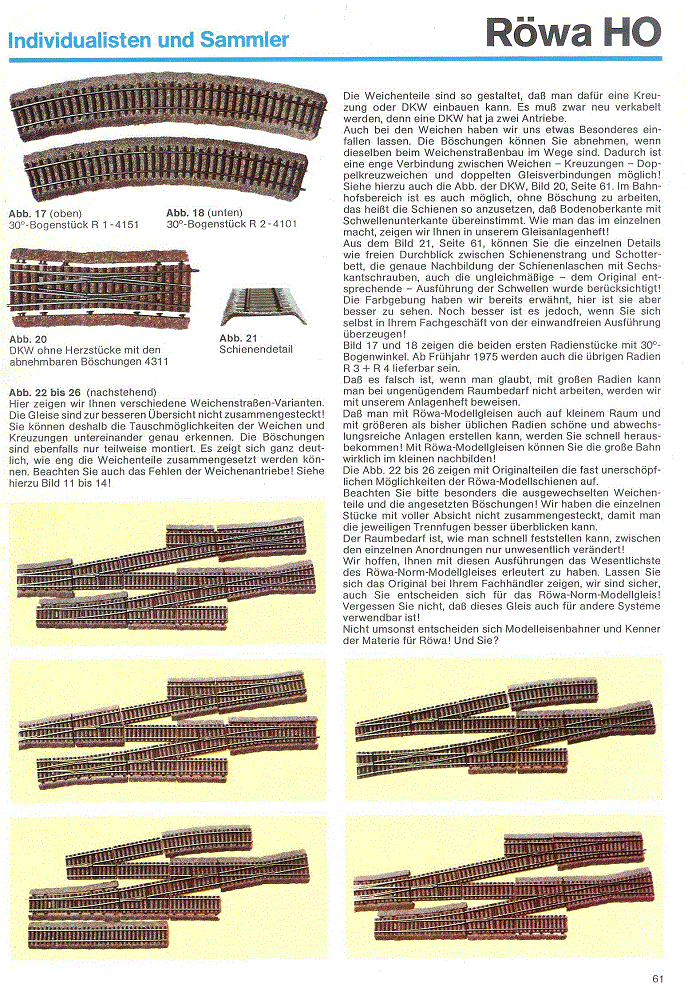

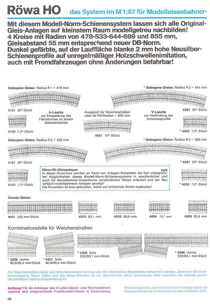

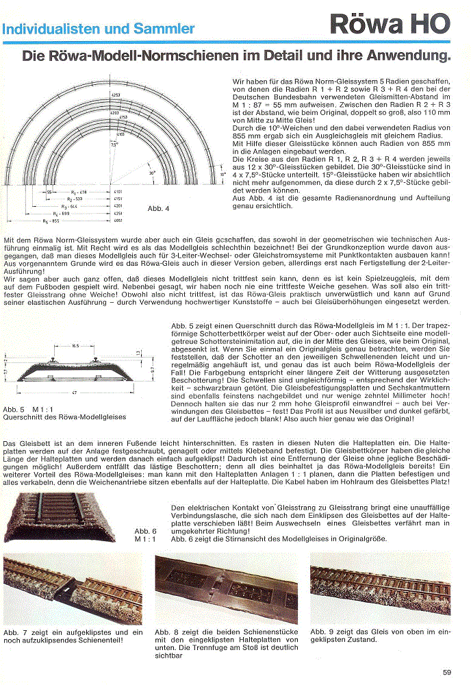

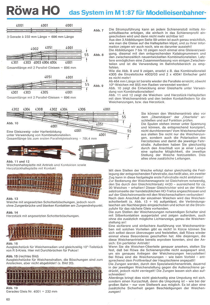

ma il sistema modulare di binari Rowa entrò mai in commercio o rimanse solo sulla carta? Qualcuno ne sa di più?

Mi sembra che il sistema Rowa sia molto simile a questi ad esempio:
http://www.ebay.de/itm/Conrad-4321-H0-D ... SwhlZYuyE-
