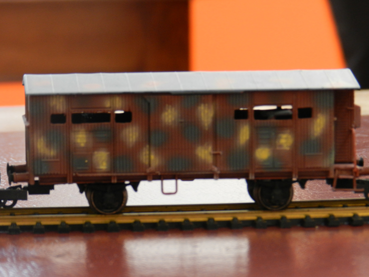

come promesso pubblico le foto del mio treno militare un TB in servizio in Slovenia.
non poteva certo mancare la Li.Bli (perfettamente funzionante ovviamente) e sto finendo di lavorare al treno comando della 2^ Armata (lavoro difficile data la carenza di immagini ma qualcosa si trova o lo si ricava dalla documentazione).
il plastico è quasi finito e spero di terminarlo per la mostra annuale del mio gruppo.
Commento file: il modello è motorizzato e in foto è ripreso sul diorama da trasporto
Li.Bli..jpg [ 88.21 KiB | Osservato 4704 volte ]
Commento file: i carri sono stati modificati secondo prototipi originali di cui c'è vasta documentazione
TB.jpg [ 72.92 KiB | Osservato 4704 volte ]

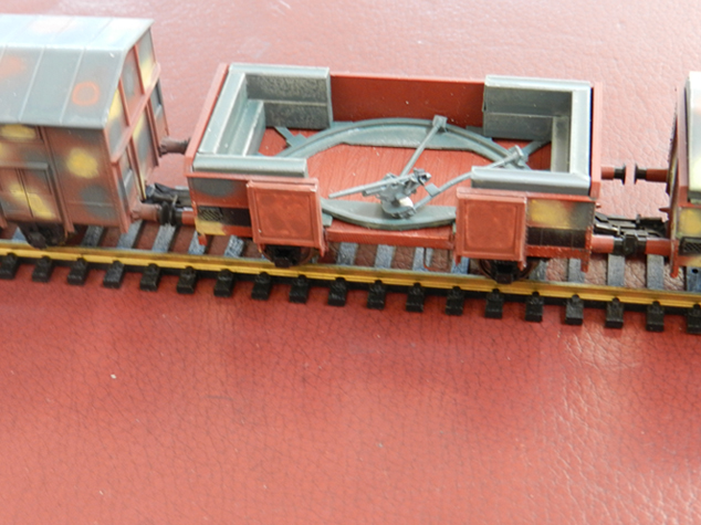

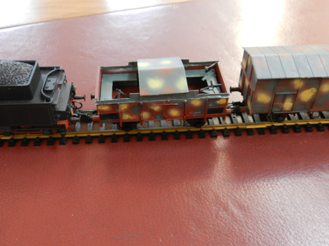

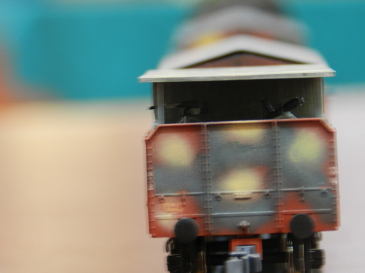

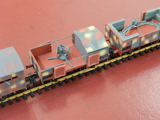

per le foto del TB spero che ti possano aiutare.
io ho trovato un valido aiuto nel volume prestatomi dal mio compagno di (s)ventura trattante i mezzi blindo corazzati dell' esercito italiano dalle origini ad oggi (e sì la passione modelliistica non si limita ai treni.... sarà una maledizione?????)
Commento file: la modifica più semplice è stata questa
la mitragliera breda è quella della libli a cui è stato aggiunto la piastra di fissaggio al piano. la corazza frontale invece è quella del pak adattata manca del seggiolino del puntatore perchè in questo momento è in lavorazione con il figurino del tiratore
TB5.jpg [ 207.66 KiB | Osservato 4434 volte ]
Commento file: la modifica più complicata qui è stato ricreare l'originale sistema di brandeggio per il cannone da 47 elefantino anche questa ricavata da disegni originali un lastrina di plasticard su cui ho disegnato i contorni della piastra e poi ritagliando il tutto. il cannone è un pak 36/37 tedesco di priser modificato fino a renderlo simile al 47 italiano
TB4.jpg [ 236.93 KiB | Osservato 4434 volte ]
Commento file: il carro è stato modificato aggiungendo una casamatta centrale con simulazione di scudetti da trincea a ripare dell'equipaggio il mortaio da 81 è autocostruito da disegni originali. il carro F di seguito è sempre un kit ttm costruito da scatola
TB3.jpg [ 225.43 KiB | Osservato 4434 volte ]

Commento file: questo è il vagone di coda con casamatta le armi in scala sono autocostruite (brixia e fiat 35)
TB1.jpg [ 210.43 KiB | Osservato 4434 volte ]
