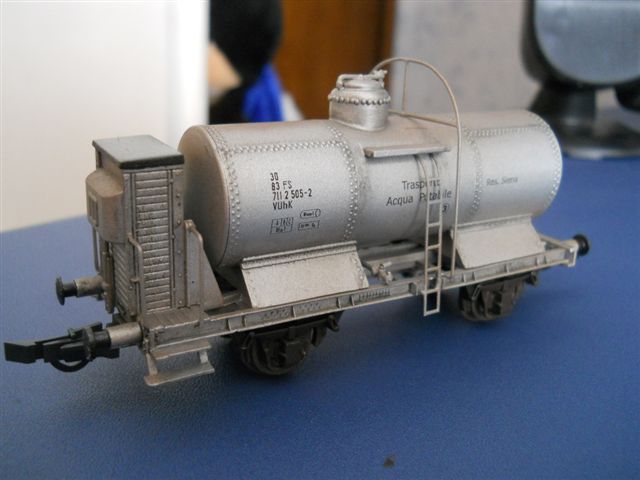

Ecco il mio carro cisterna costruito seguendo l'articolo di quel tizio lì........... come si chiama??? Ah si..... Bartolozzi
Anche sui miei carri lo chiodature sono stampate male!!

A Federici ha scritto:
Scusate, ma non si era parlato a suo tempo di mettere a disposizione delle decals per il carro da parte di qualche uomo di buona volontà?
Io ho il carro pronto da due anni che aspetta una marcatura....
Antonio Federici
Antonio, se ti piacciono le mie decals io ne ho per fare 3 carri con 3 numerazioni differenti.
Non è un carro a 3 assi ma è comunque una bella e particolare cisterna costruita su base del modello Sachsenmodelle. Unico compromesso le chiodature della cisterna non sono proprio le stesse. Il carro è stato fatto in base ad un articolo del bravissimo Giancarlo Maraviglia.
