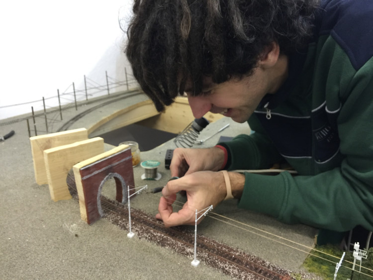

Il "fuoriclasse" :D intanto continua l'elettrificazione della Altare-S.Giuseppe di Cairo con doppio filo di contatto in bronzo fosforoso da 0,2.
IMG_1063_01.JPG [ 114.16 KiB | Osservato 2884 volte ]

Eh, ma lui è un mago! Complimenti a questo artista del trifase. Per poterlo definire tale, invito tutti a realizzare almeno un palo completo secondo il suo metodo: solo così vi renderete conto di quanto sia difficile realizzare un prodotto di qualità!!!

Mitico Andrea !
Tranquillo ... hai l'invidia di tutti noi !!!
Buon lavoro e "benedette manine" ...
