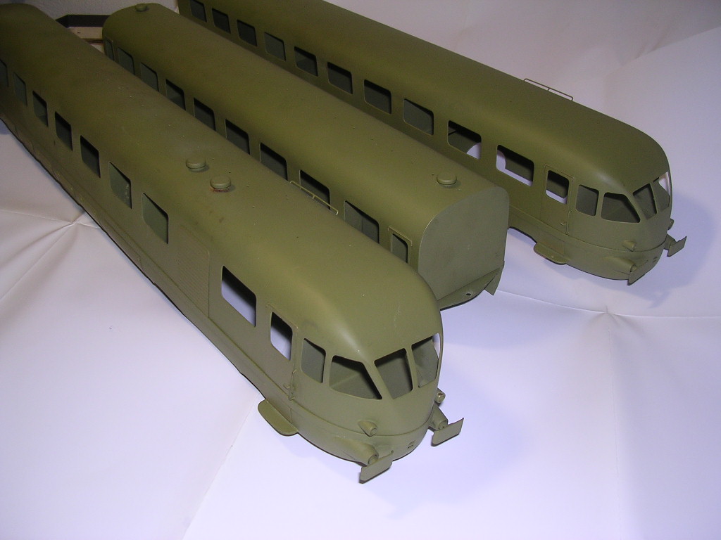

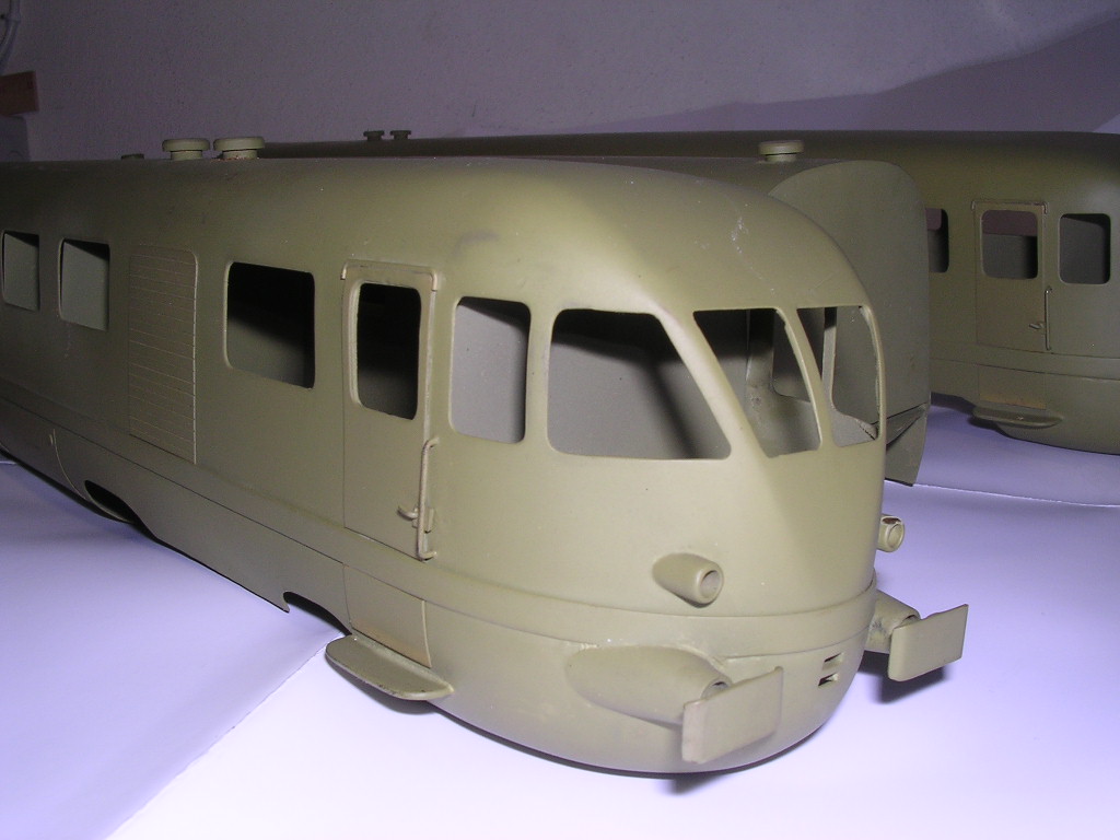

Ecco il principio della "0" follia........................
etr2.JPG [ 153.6 KiB | Osservato 5606 volte ]
etr.JPG [ 147.71 KiB | Osservato 5606 volte ]

Ennio viaggi in gran lusso sull'ETR! Ma ha fatto tutto tu?
Complimenti per l'opera d'arte...
Buon week end annacquato!
Stefano
 Oggetto del messaggio: Re: scala 0 - solo modelli italiani
MessaggioInviato: sabato 10 novembre 2012, 12:37
Messaggi: 888
Località: Novate Milanese
Non sono così bravo....................
L'ho recuperato in Puglia (così come lo si vede) è in lamierino di ferro.
Di mio dovrò fare tutto il resto: essenzialmente rifare grate sottocassa e persiane bagagliaio; in toto carrelli e motorizzazione, interni, cornici dei finestrini, ammennicoli vari di tetto e cassa, ecc. ecc.
Conto nell'abilità progettuale di "Sandro" per fare varie cose in fotoincisione, mentre le parti in fusione le farò fare io, partendo da master autocostruiti.
Anzi se qualcuno può avere un idea di quale possa essere l'origine......
Ennio

Ennio se non ricordo male l'ETR 200 lo fece in 0 Farella nei primi anni '90. Potrebbe essere una sua base?
Bella impresa! Le scocche hanno gli interni?
