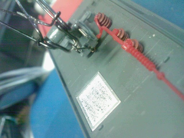

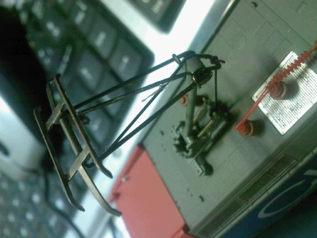

Si ho trovato una soluzione e me funziona
Spero di riuscire a spiegare con le foto
1 dovete usando una carta vetrata molto fina pulire lo strisciante nella parte superiore (dove fa contatto con la linea aerea)
2 pulite i due ganci ricurvi che tengono lo strisciante
3 pulire dove c'è il tirante di metallo che tanto per intenderci non fa salire troppo il braccio superiore
poi sempre li su questo tirante dovete con una pinzetta stringere di modo che faccia sempre ben contatto ma non fortissimo
prendete dei fili molto sottili di rame nudo e collegateli arricciandoli al tirante facendolo poi sparire dentro arrotolato alla vite che tiene il pantografo
fate qualche test se va a singhiozzi ricontrollate ogni pulizia e quanto e stretto il tirante al braccio superiore
Se avete dubbi chiedete pure

dimenticavo per topolino:
L unica cosa che posso dirti dei pantografi in metallo che non fanno ben presa e il trucchetto di grattarli dove fanno contatto sulle giunture pero non tutti si possono "smontare" perchè molti sono graffati
altro non saprei

Grazie delle utili info! Che dici per quelli non "smontabili" tentare con dello "sverniciatore" o altro materiale che fa "saltare"la vernice?

Grazie a voi per i complimenti
cmq x per topolino prova con una lametta molto sottilie a grattare con molta precisione i punti di giuntura...
se c'è la fai è meglio perchè con un solvente ho paura che poi si spelli tutto il resto della vernice
