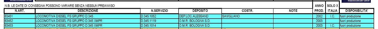

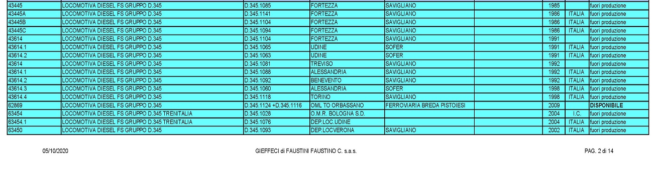

Queste dovrebbero fugare ogni dubbio. Grazie al grande F. Faustini
Buona serata

Ciao a tutti, ritiro su l'argomento per capire, quali articoli avevano la disponibilità di montare un decoder? Immagino tutti quelli prodotti a partire dal 2002, corretto?
Inoltre vedo nel file allegato una disponibilità dell'articolo 62869, è vero? Posto che della macchina folle non me ne farei nulla, purtroppo...
