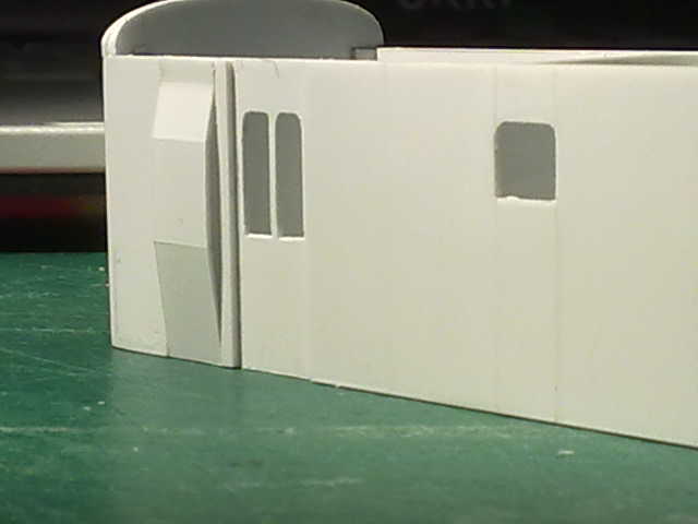

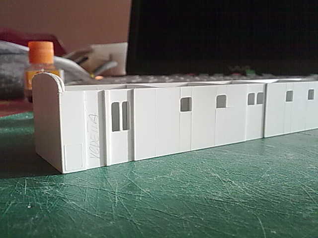

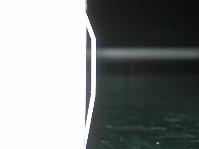

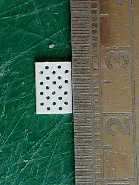

oltre alle varie carrozze ovviamente ci sono i postali e i bagagliai e allora come dimenticare i DUz 94000, i Dz84000 e i DWLz?
ovviamente gli 84000 li fece la laser con pro e contro che ne risultarono.......io mi sto dilettando in questo.
son fermo in attesa del tetto ma direi che ho raggiunto un risultato tutto sommato decente.
mandi, max

Grande Max, direi che ci siamo proprio.
Complimenti (come al solito).
Maurizio
