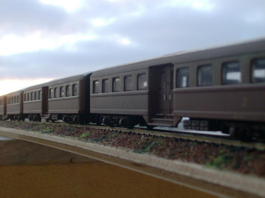

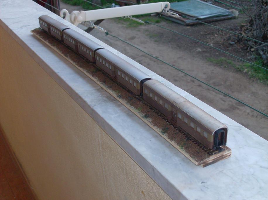

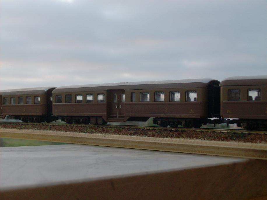

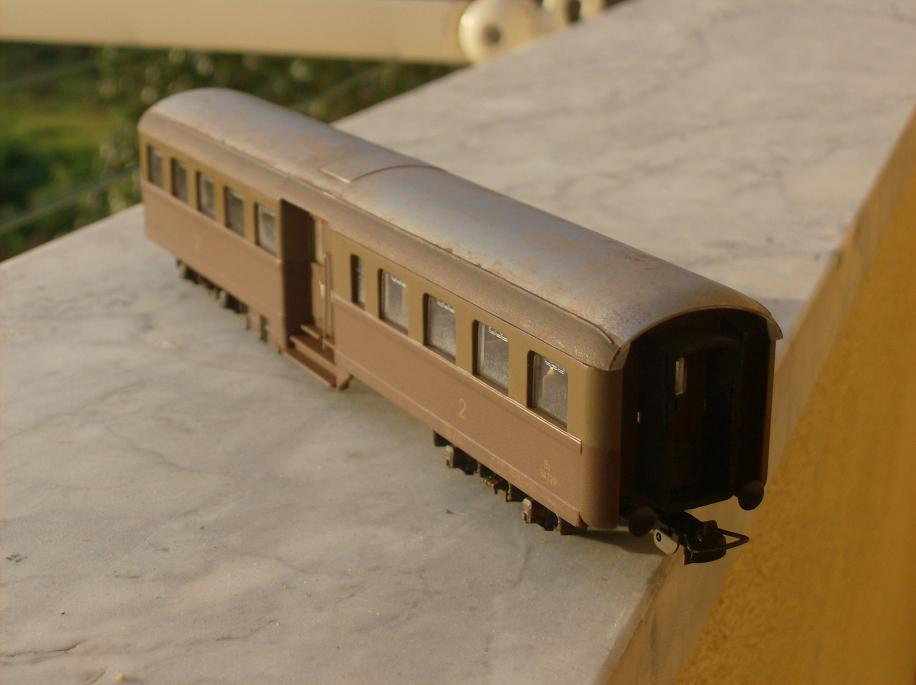

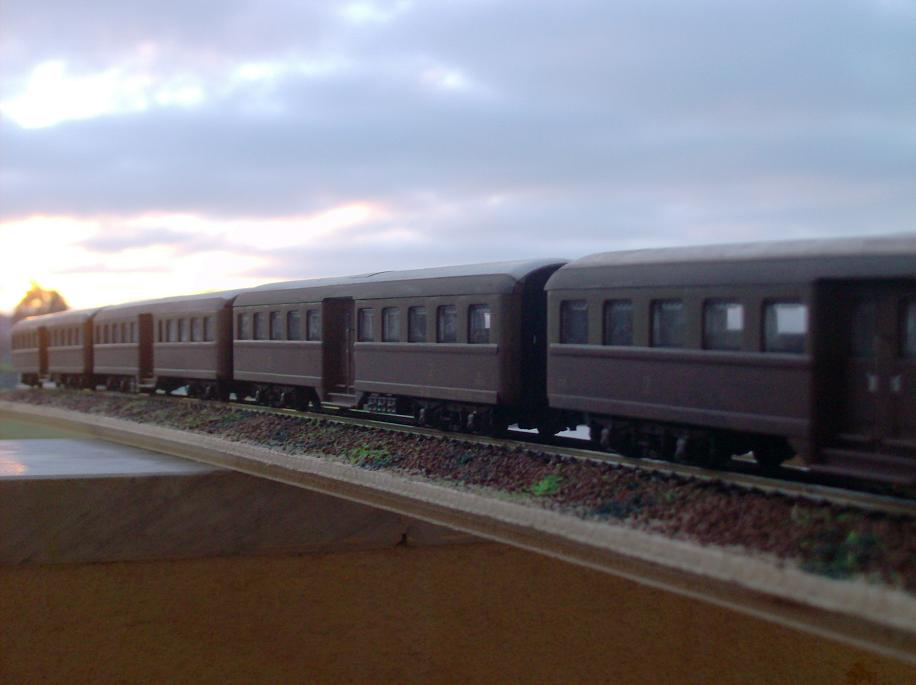

Se mi permetti prima che i miei amici ti diano consigli migliori, inizio col darti io qualche indicazione su come migliorare le corbellini da edicola.
Riverniciatura completa della cassa utilizzando i colori della PURAVEST castano e isabella(vernicia in castano anche il ricasco del tetto ed i carrelli)puoi pitturarle anche a pennello.Se non hai un aerografo per dare un invecchiamento generale puoi usare la polvere di questi gessetti professionali(guarda il link) http://www.amicucci.it/colori.aspx?c=104&s=299 e fissarli con una spruzzata di aggrappante trasparente spray(40 cm di distanza).
HPIM0886.JPG [ 84.91 KiB | Osservato 2711 volte ]
HPIM0893.JPG [ 122.26 KiB | Osservato 2711 volte ]
HPIM0899.JPG [ 80.04 KiB | Osservato 2711 volte ]
HPIM0900.JPG [ 83.13 KiB | Osservato 2711 volte ]
HPIM0901.JPG [ 86.69 KiB | Osservato 2711 volte ]

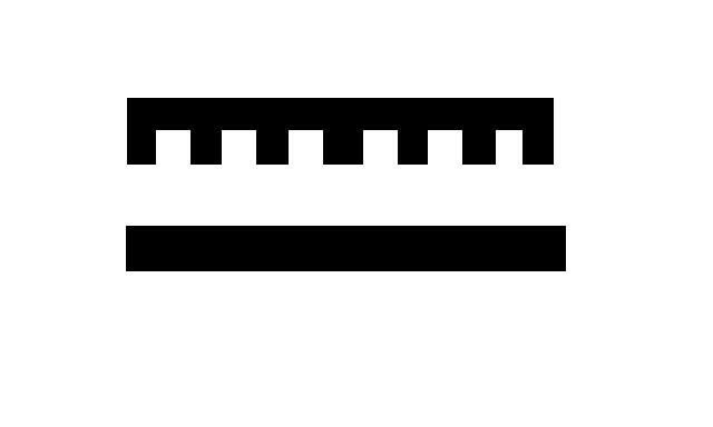

Ciao Axel,

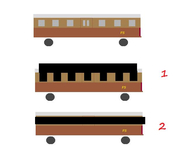

scusa una domanda. Quando dai la spruzzata di aggrappante trasparente per fissare la polvere dei gessetti, schermi i trasparenti dei finestrini oppure dai l'aggrappante anche su quelli?
Perchè se do il trasparente anche sui finestrini temo che poi si possa in qualche maniera notare qualche colatura o mancanza di uniformità nella trasparenza........
Inoltre puoi dare un'idea di come spargi la polvere sui carri? (la polvere la ricavi raschiando il gessetto su un foglio con una lama, vero???)

La polvere la raschio anche direttamente sulle parti del modello.A volte su superfici difficili la strofino con le dita(il calore delle mani consente un maggior fissaggio)poi rifinisco con pennello e aggrappante.Per quanto riguarda la schermatura dei finestrini,se devo opacizzare parecchie carrozze non mi sognerei mai di ritagliare tanti pezzettini di nastro di carta da applicare sui finestrini uno ad uno.Creo delle apposite maschere in cartoncino che appoggio in 2 passaggi sul modello ed il gioco è fatto.Vedi disegno :wink: :D
maschere.jpg [ 8.24 KiB | Osservato 2702 volte ]

Caspita.......... geniale ma a causa di un piccolo ritardo mentale di cui soffro fin da giovane :wink: non ho capito bene come applichi le maschere tra i due passaggi di aggrappante............ :? :? :?

I codici non li ricordo.I gessetti li acquisto in una cartoleria vicino casa.Quando mi occorrono vado con l'ultimo pezzettino rimasto e lo confronto con quelli esposti.Comunque se non ricordo male per l'invecchiamento uso moltissimo conte' carre terra d'ombra 032 o conte' carre terra d'ombra bruciata 082 :wink:
n.jpg [ 18.95 KiB | Osservato 2655 volte ]

Semplicemente geniale l'idea delle maschere nella loro semplicità ed efficacia per velocizzare il lavoro senza perdere in precisione (anzi!!!)...... che dire...... ancora complimenti Axel.

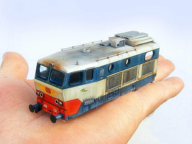

Io continuo a "rovinarle" con la mia solita tecnica, colori ad olio !!!
Saluti a tutti.
Gianni.

Sono proprio impaziente di vedere il lavoro finito!
Se mi permetti di fare un appunto: all'aspetto molto vissuto delle fiancate dovrebbe corrispondere uno stato dell'imperiale altrettanto vissuto, quindi con accumulo di sporcizia ben maggiore.

usi i classici colori ad olio da pittura??? Ma l'essiccazione non è un tantino lunga, considerando che il supporto non è assorbente (come la tela trattata per pitturare) ma plastica?
