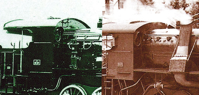

Scusate ragazzi, ma faccio fatica a capire.
La caldaia della 741 deve essere piu' alta della caldaia delle 740 e 743 e fin qui ci sono.
Se non ho capito male le considerazioni fatte da qualcuno e' che, essendo la distanza tra caldaia e tetto della cabina apparentemente uguale tra i modelli di 741 e 740, cio' significherebbe che la caldaia della 741 non e' stata alzata come avrebbe dovuto essere.
Ho capito giusto ?

Ne avevamo già parlato qui: http://www.forum-duegieditrice.com/viewtopic.php?f=21&t=49073
Riporto comunque il primo intervento di quel thread.
Bari S. Spirito ha scritto:
Ripropongo qui i due figurini FS sovrapposti: in bianco la 741, in nero la 740. La differenza di posizione delle cabine è piuttosto evidente. Il duomo della 741, molto più basso di quello della 740, è stato viceversa riportato correttamente.
Ho capito giusto ?
Oppure la cabina è stata alzata troppo.....
Se vedi il thread indicato da Bari S. Spirito qualche intervento dopo lui stesso ha messo una foto delle due cabine. Li si vede chiaramente da differenza di distanza fra la caldaia e il tetto della cabina. Ed è proprio questa differenza che non si nota mettendo accanto i due modelli HR...............

NO! Se l'errore è stato fatto (e ripeto se..) è perchè Hrr ha messo il preriscaldatore e sopra caldaia e cabina della 740 senza modificare le altezze tra di loro. L'errore NON è non aver alzato caldaia e cabina (infatti se osservate le foto del prototipo vi sono correttamente le scalette a 4 gradini). L'errore è che andavano alzate con misure differenti. Al reale infatti se fosse stata alzata la cabina quanto la caldaia, non avrebbe rispettato la sagoma FS.
Continuo però a sperare e a pensare che NON sia stato fatto questo errore di progettazione.

Ragazzi.....sabato le ho viste affiancate.................. :twisted: :twisted: :twisted:
Lunedì recatevi dal vostro spacciatore.....guardatele e poi ditemi la vostra impressione.
Io come già detto non ho potuto effettuare alcuna misura. C'era troppa ressa davanti i modelli.
Ma confermo quanto detto. La distanza caldaia - tetto cabina mi sembra eguale.

Vi spiego brevemente come stanno i fatti:
la caldaia è stata rialzata rispetto alla 740 nella misura esatta - ho verificato di persona le quote con la 741 di Pistoia comparandole con quelle del modello-
Appurata questa misura, ho rilevato che sulla cabina è stato mantenuto il medesimo scasso in cui si incastra la caldaia, omettendo di abbassare questo particolare, di conseguenza la cabina risulta sollevata di poco più di 1,0 mm rispetto alla misura in scala........
Personalmente quando ho visto il primo campione, mi sono attivato immediatamente per segnalare la magagna :twisted:
p.
p.s. da prove fatte all'epoca in cui ho avuto il campione a casa, ho rilevato che lavorandoci sopra, si riesce a rimediare all'altezza eccessiva............
