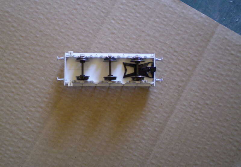

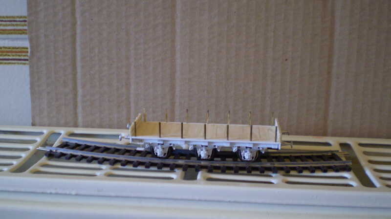

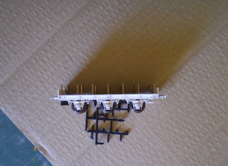

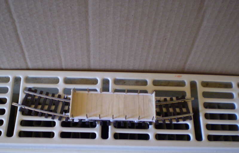

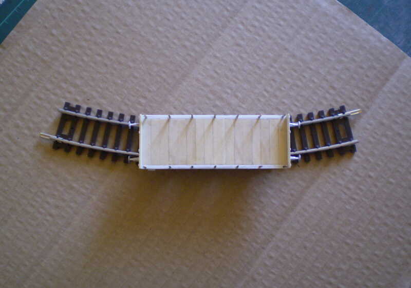

Chiedo venia all'amico max333 se approfitto del suo post per postare le foto della mia realizzazione, grazie anche ai disegni che mi ha gentilmente fornito.
Direi che il risultato è tutto sommato accettabile e nonostante il corto passo rigido sulle curve, anche strette, va' che è una meraviglia.

Ottimo, l'unico neo sono le boccole (purtroppo quelle corrette non si trovano in commercio, bisognerebbe farsele insieme alle balestre). Attenzione che gli stanti sono a T sagomati a triangolo verso l'alto e la travatura del piano deve essere più fitta.
Al di la di questo è venuto bene e come già avevo scritto circola anche su curve R400 senza problemi.
Ti toccherà appesantirlo per bene però, mi sa che in plasticard è assai leggero.
Ottima scelta i respingenti a bovolo (scommetto che sono di Co.Ri!), ne ho presi anch'io proprio per questo carro.
mandi, max

Grazie max per i complimenti!
I respingenti sono proprio quelli. Gli stanti sono profilati a T (nelle foto si vedono poco purtroppo) e giustamente mi hai ricordato che sono sagomati (provvederò), mentre per il tavolato non ho inciso i listelli a metà per evitare problemi durante l'incollaggio.
Per la zavorra, ho qualche pietra bella pesante da metterci come carico..., comunque viaggerà in coppia con un'altro carro speciale (di cui se vuoi ti mando le foto).
Alex
