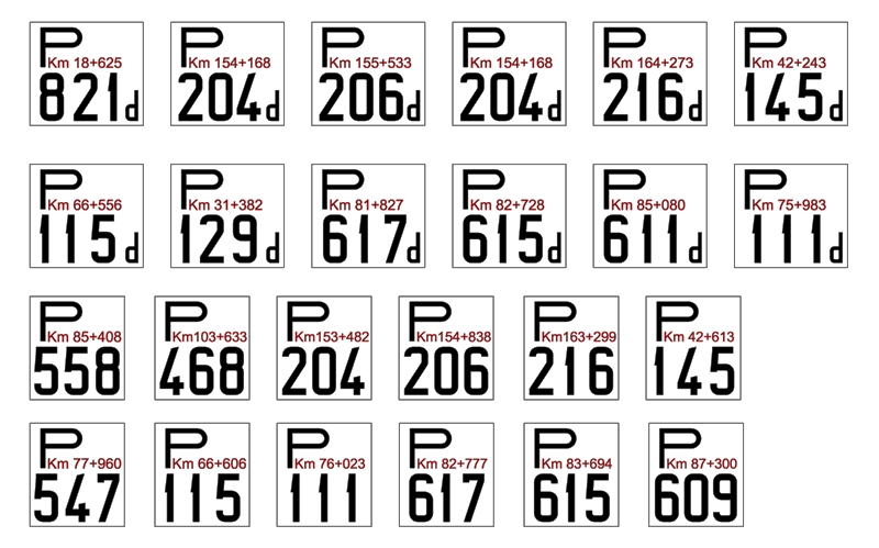

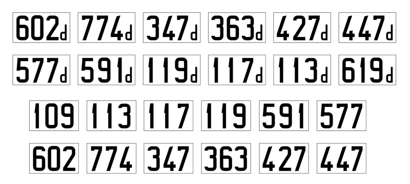

Ecco altre tabelle che danno un tocco di indubbio realismo, a chi ha una linea con segnali "permissivi" di blocco automatico. Per applicarle al segnale bisogna tener presente la direzione della linea. I treni che vanno da NORD a SUD e da OVEST a EST, sono DISPARI. Viceversa da SUD a NORD e da EST a OVEST, sono PARI.
Premesso questo facciamo un'ipotesi pratica; se dovessi percorrere normalmente il tratto da Milano a Bologna, saro sul binario DISPARI quindi le tabelle che incontrerò, avranno numerazione dispari. Se invece venissi instradato a "destra" percorrerò il normale binario usato dai treni PARI, quindi incontrerò le tabelle con la numerazione pari ma con la lettera "d". Viceversa se dovessi percorrere il binario da Bologna a Milano, incontrerò le tabelle con numero della sezione di blocco PARI. Se invece venissi instradato a "destra", percorrerò il normale binario usato dai treni dispari, quindi incontrerò le tabelle con numero dispari, ma con la lettera "d".
Le tabelle che vedete esistono realmente e sono presenti sulla direttrice Roma Milano, e sulla Foligno Orte
Saluti, Andrea

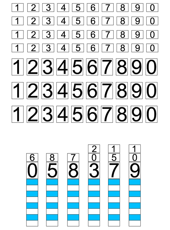

Progressive Kilometriche a volontà!!!!!

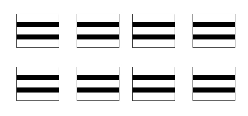

Tabelle per P.L. protetti, o da segnle proprio, o da segnali di blocco permissivi.

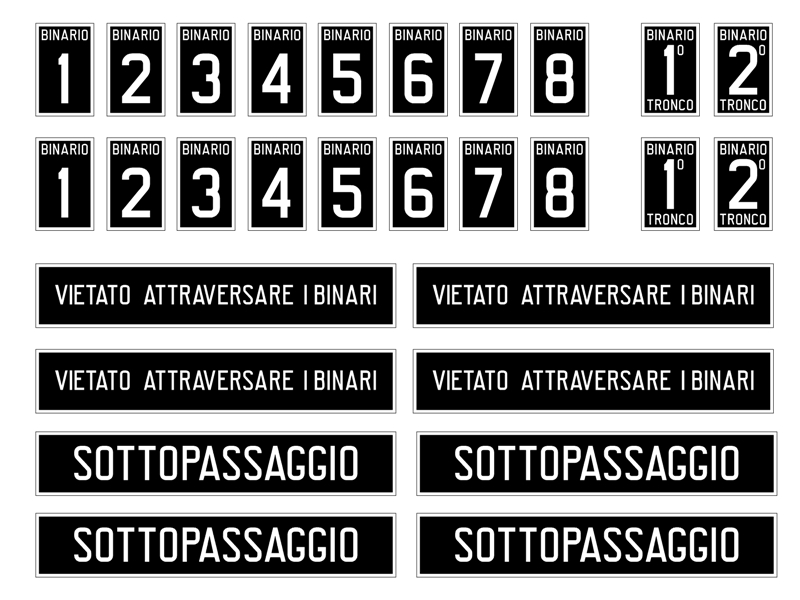

Queste non hanno bisogno di commenti!!!!!!!

Ciao Andrea, le progressive kilometriche magari potrei già metterle sul mio plastico esistente! Ma sei in ferie che posti messaggi sul forum a tarda notte e poi di nuovo nel pomegiggio????
Saluti, Andrea
Di queste hai in programma anche l'alfabeto per comporre nomi di località a proprio piacimento?

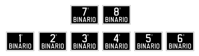

Ecco altri tipi di tabelle.

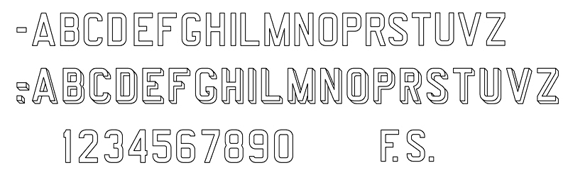

Per quanto riguarda l'alfabeto, posso postare le lettere dei caratteri, almeno potete scaricarle e con un programma di grafica, copiarle; io le compongo da zero con il CAD, riga per riga e curva dopo curva.

Ecco il font usato dalle FS; sono gli stessi usati per fare le marcature numeriche. Adesso potete ricalcarle, copiarle, incollarle.... ecc, con un programma di grafica (va bene anche PAINT) salvarle e comporre tutti i nomi delle stazioni che volete.
