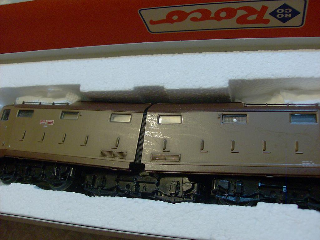

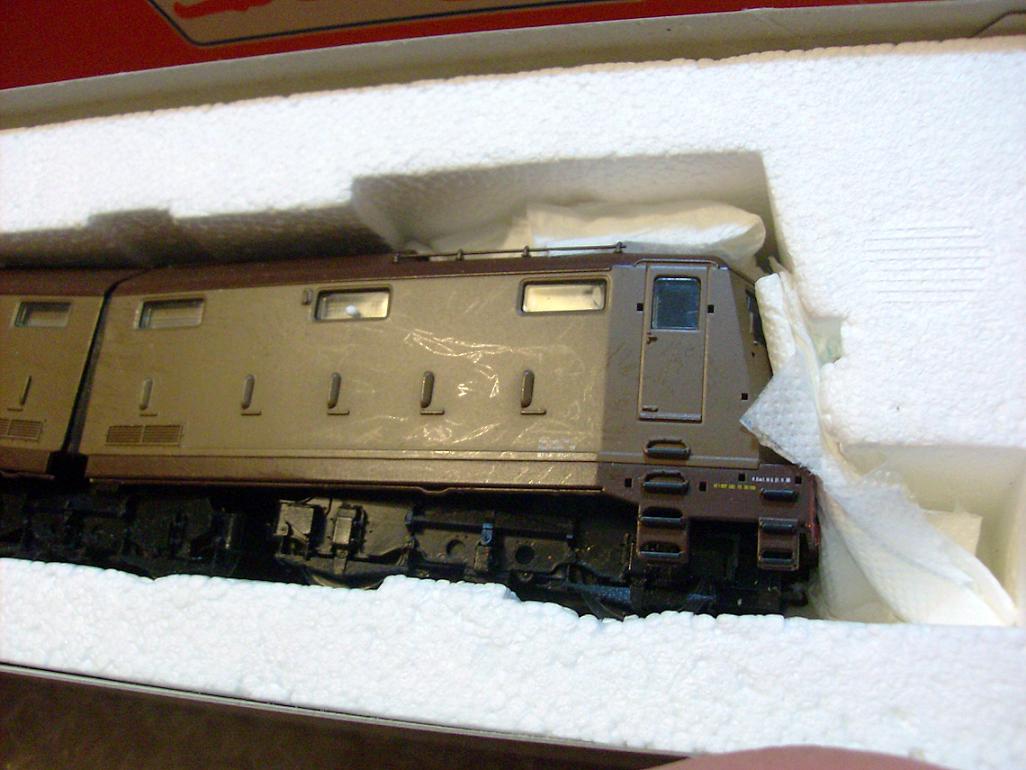

Ecco la loco del nostro sfortunato amico.Ora il modellino si trova a casa mia.Ho deciso di aiutarlo gratuitamente ancor prima di venire a conoscenza di un evento spiacevole che lo ha colpito in passato.
In questi giorni aprirò un nuovo post per mostrarvi il lavoro di invecchiamento :wink:

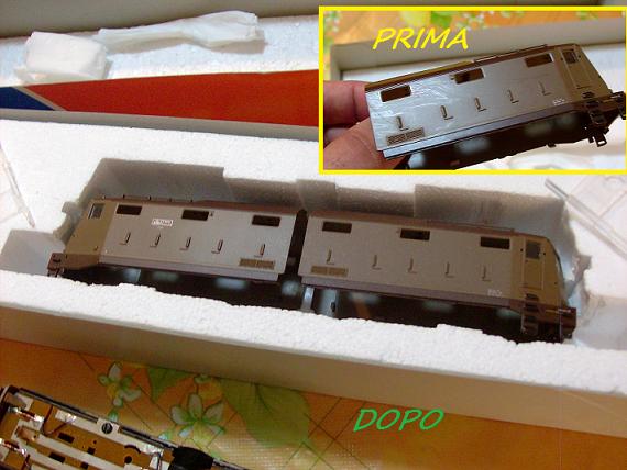

Esatto.E' la prima cosa che ho fatto.Tutte le traccie di DOMOPAK sono magicamente sparite.Procederò ugualmente con un leggero invecchiamento :wink:

Ora la loco è perfetta :wink:
