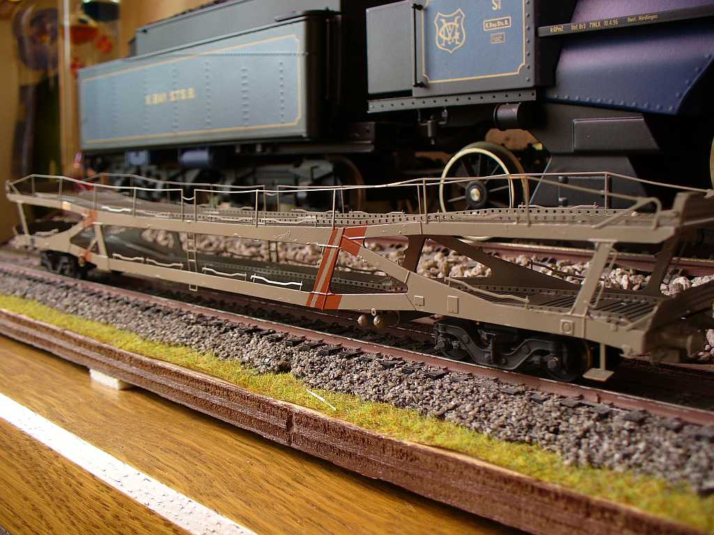

Bravissimo Andrea spettacolare..
quasi quasi mi è venuta la voglia di montarne uno. :D
Ps come hai dato la verniciatura con areografo oppure a mano con il pennello?
Complimenti per il risultato . :wink:

Ho usato l'aerografo, con il pennello si può fare ma non so come viene.

bel lavoro una curiosita' lineamodel lastrine in piu' te ne hanno messo ??

No, l'unica cosa in più, e il telaio per un carrello diverso.

andrea 64 ha scritto:
Comunque da quello che mi risulta, i carrelli sono neri,...
Non sarei così sicuro del colore dei carrelli: su Trenomania ho ricavato questo particolare da una foto di E. Imperato e mi sembra un carrello grigio...la tabella nera è proprio lì a fare da paragone.
Uploaded with ImageShack.us
Ci sono almeno un altro paio di foto che confermano questa impressione, sul sito nominato.
Anche l'atro tipo di carrello a volte è grigio; anche su "Railfaneurope" c'è una foto che indicherebbe un carrello grigio.
Cordiali saluti
Rodolfo

Su le istruzioni di Linea Model il carrello lo danno nero, comunque quella foto mi serve!

E' un bel vedere, complimenti. Fantastiche le guide traforate e i ponti.

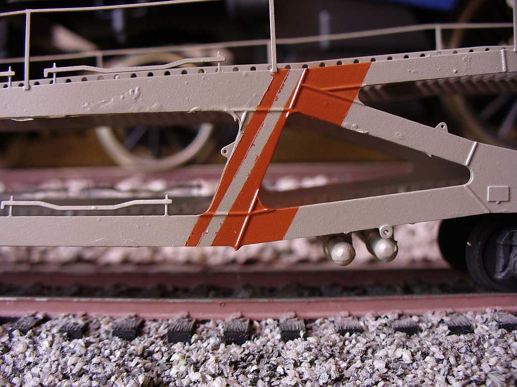

Come colori cosa hai usato? Un primer e poi aerografo o bomboletta? Carrelli e gancio corto con timone funzionano bene?
Scusami le domande ma sono rimasto deluso del comportamento sul plastico di quello della Treinghold e non vorrei toppare di nuovo.

I colori sono i tofano, e ho usato l'aerografo, in verità guardando le foto vedo parecchie imperfezioni, il prossimo verrà sicuramente meglio, per quel poco che lo fatto girare non mi ha dato problemi, ma tu che raggio usi?

bel lavoro per le strisce lo accetti un consiglio
allora se usi il nastro tamiya ok quello e perfetto
mentre quello da carrozeria non va bene per piccole superfici
per dare il colore e fare in modo che il colore non passi sotto il nastro
devi dare una mano leggera da circa 20 cm di distanza
lascia asciugare tra una mano e l altra.
te ne accorgi mettendo una lampada in contro luce se in caso non riesce ad asciugare in fretta
chiudi il colore dell aerografo e sempre da distanza di circa 20 cm li mandi un getto d aria per far asciugare
poi vai avanti finche il colore non ti soddisfa .
ti parlo perche' ho esperienze da carrozziere e quindi manegiare pistole per verniciare per me
come mangiare un panino e mortadella.
un appunto ci sono molte bolle dovute allo stagno ! quelle le potevi eliminare con una lima prima di dare il prime o anche dopo il prime r dato che dopo che dai la prima mano si notano tutte le magagne .
la mia non e' una critica e un osservazzione per migliorare ulteriormente il tuo lavoro, dato che monto modelli in ottone da molto e quelli di lineamodel li sto piano piano collezionando tutti il ddm mi arrivera settimana prossima cosi anche io mi cimentero nell impresa
Gavino

Il mio peggior difetto e la fretta, e il poco tempo, :( dunque spesso salto dei passaggi, ammetto che e il secondo kit che faccio di lineamodel, il primo e stata la E 326 già venduta..ma i kit sono una vera figata mi piacciono veramente, dunque ben vengano i tuoi consigli ! :wink:
