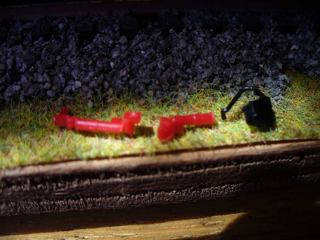

Intanto Acme ha fatto una macchina senza smorzatori antiserpeggio... mentre il vecchio Lima li aveva... poi però non aveva il naso per l'accoppiameto sul frontale...
Siamo sempre alle solite... se fanno una cosa buona ne fanno un'altra cattiva... sembra di avere a che fare con una banda di rimbambiti!

Gli smorzatori l'Acme li ha sempre inseriti come aggiuntivi... quindi non è un errore!!!

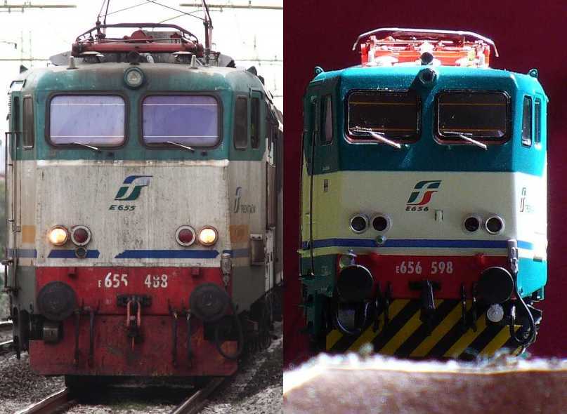

Non é tanto un discorso di grandezza, ma quanto di fattezza ed in particolare quelli di coda (rossi).
Accettabili quelli bianchi (forse un pelo troppo corta la ghiera) ma al posto dei fari rossi ci sono due buchi, sarebbe stato bello che li avessero fatti come quelli della E.636.284 Roco, ovvero con prisma cilindrico di colore rosso inserito nel foro circondato da una sottile ghiera, andava bene anche tampografata.
Quanto agli smorsatori, anche se non montati si vede lontano un miglio che sulla cassa sono riprodotti gli attacchi.

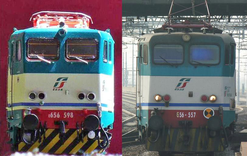

Andrea, forse è meglio un paragone tra la 598 ed un'altra macchina di 6° serie. Mi permetto di affiancare la tua 598 ad una mia foto della 557
Appunti.jpg [ 137.15 KiB | Osservato 4218 volte ]
 Oggetto del messaggio: Re: e656 6serie acme
MessaggioInviato: venerdì 4 maggio 2012, 22:08
Nome: Lippo Lippi
Messaggi: 5234
A naso direi....pessimi corrimani e terzo faro :shock:
MessaggioInviato: venerdì 4 maggio 2012, 22:24
Messaggi: 5159
Sarà colpa della foto macro spero, ma quei finestri dove si vede la cornicetta nera staccata dalla cassa e sotto la parte trasparente sono orrendi

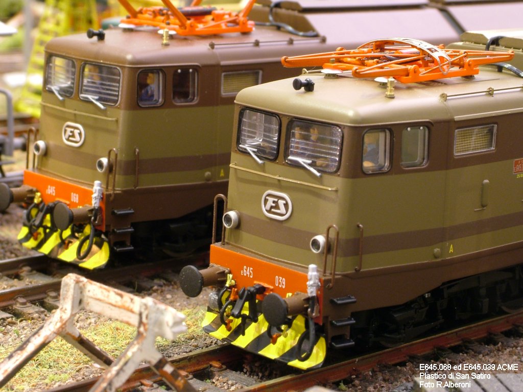

E' un problema che hanno anche le E646/645 ACME.
Si deve togliere il vetro e passare un pennarello indelebile sul bordo esterno della cornice.
Nella foto la 068 non si era ancora rifatta il ..... "trucco" mentre la 039 si. :wink:
Quel "Caimano" è propio bello.
PS : domani anche i "645" avranno finalmente un gancio con la maglia decente grazie alle bustine avute da HRivarossi. Non vedo l'ora di far sparire quegli obbrobri :twisted: dal pancone Scusate l'O.T.

MessaggioInviato: sabato 5 maggio 2012, 8:52
Messaggi: 1086
dal confronto fotografico della 598 Acme con la 557 vera si scopre che Acme ha toppato la parte sopra i vetri frontali. Questa dovrebbe essere sensibilmente più ampia ed inglobare totalmente il terzo fanale. Invece nel modello, essendo questa parte più piccola, il terzo fanale risulta essere posizionato in parte anche sull'imperiale. Ciò purtroppo altera l'aspetto del frontale. Peccato, perchè il modello si presenta molto bene.
Saluti a tutti,
Riccardo
