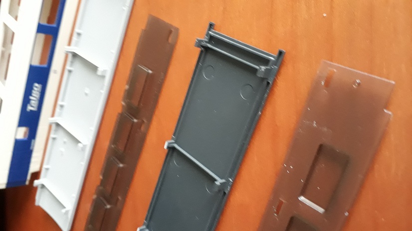

Come si aprono queste carrozze ?
Ero convinto che non si potesse aprirle senza fare danni, ma vedo su ebay uno spagnolo, vulpus01, che vende i kit di illuminazione. Quindi il modo di aprirle c'è, ma quale ?
Ovviamente le istruzioni non dicono niente in proposito.

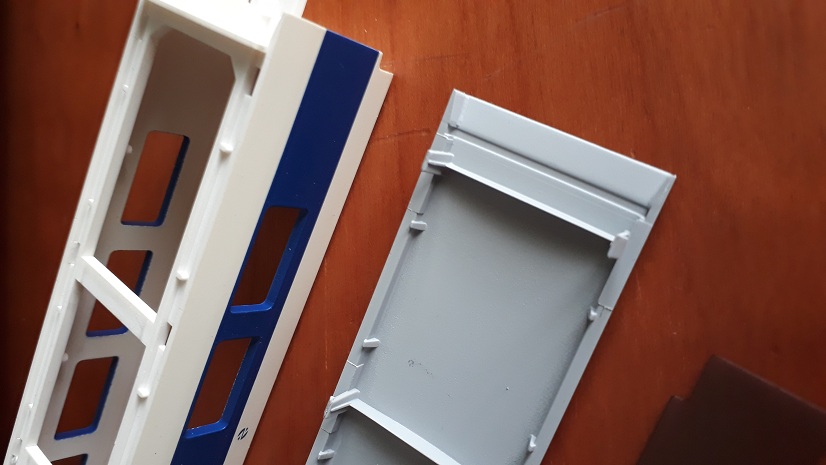

Ciao Mario,
ho smontato una carrozza della versione blu/bianco: i soliti dentini di aggancio che si impegnano sui trasparenti dei vetri. L'accoppiamento è molto preciso e ci si può aiutare con le carte da infilare tra telaio e cassa. Conviene alzare leggermente il telaio ad una delle estremità per poter infilare poi le carte. Io sono riuscito a rompere due dentini!
Il tetto poi una volta accessibile dall'interno si sgancia facilemnte con l'aiuto di un piccolo cacciavite.
Spero di esserti stato d'aiuto.
Ci sentiamo per l'appuntamento...
Enrico

eds68 ha scritto:
Ciao Mario,
Enrico
Ciao, scusa ma da quello che vedo non c'è alcun
cenno di arredo interno?
Gianni
 Oggetto del messaggio: Re: Electrotren - Trenhotel Talgo
MessaggioInviato: domenica 26 maggio 2019, 16:33
Iscritto il: venerdì 3 febbraio 2006, 8:27
Messaggi: 177
Si, c'è. Non l'ho messo in foto.
