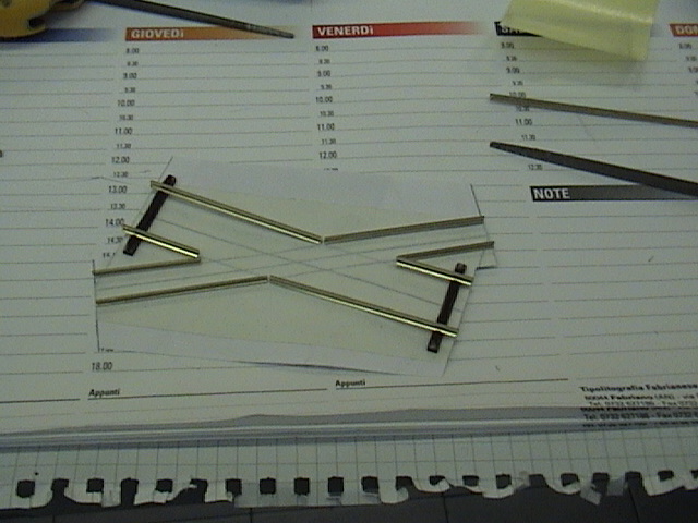

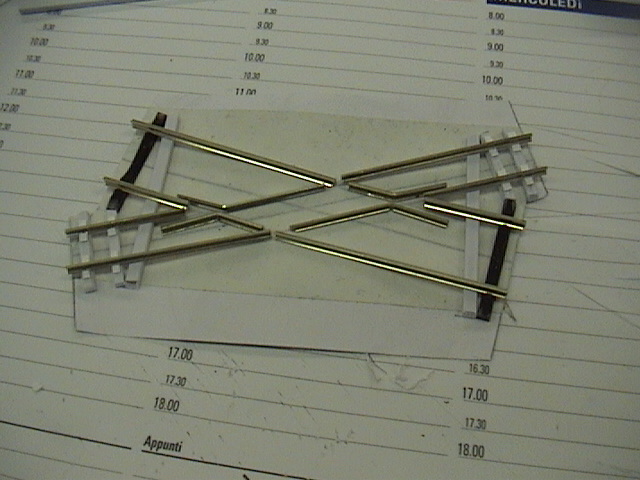

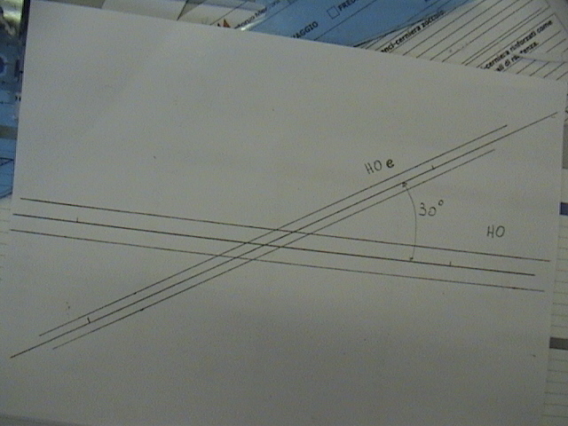

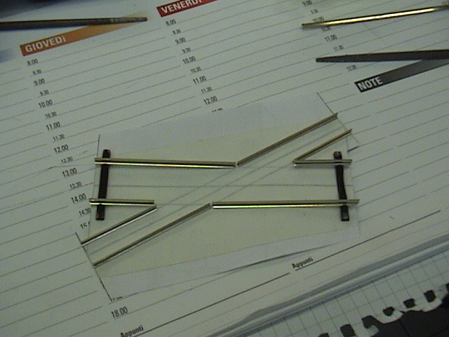

Oggi, durante la pausa pranzo, dopo l' ottimo panino con lonza avvolta nella pancetta, con questo caldo è un vero toccasana, mi sono messo a disegnare, in scala, una piattaforma da otto metri, ma il ponte girevole mi torna un po' sproporzionato, come se gli mancassero alcuni millimetri per parte. E' solo una sensazione, eh!

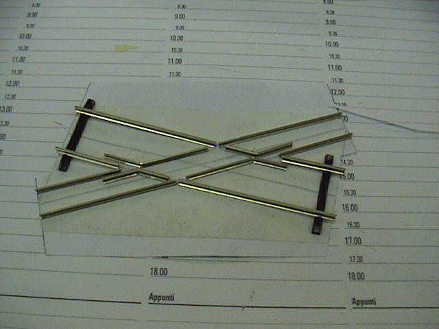

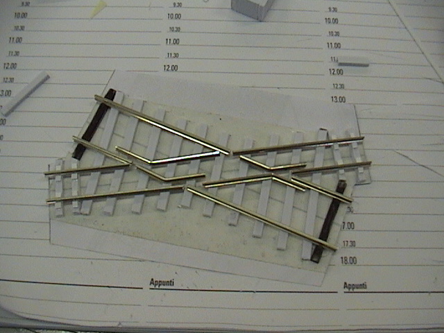

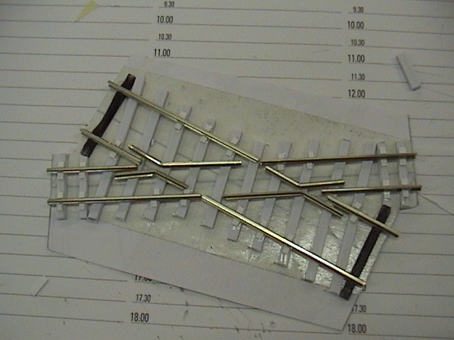

Adesso metto un po' di foto, passo, passo, di un binarietto che ho fatto ad Antonio.
Sono partito da uno scarabocchio, è un incrocino tra un binario a scartamento ordinario ed uno in H0e.
DSC01008.JPG [ 135.51 KiB | Osservato 3864 volte ]
DSC01083.JPG [ 102.48 KiB | Osservato 3864 volte ]
DSC01084.JPG [ 102.82 KiB | Osservato 3864 volte ]
DSC01085.JPG [ 151.71 KiB | Osservato 3864 volte ]
DSC01086.JPG [ 102.35 KiB | Osservato 3864 volte ]
DSC01087.JPG [ 105.19 KiB | Osservato 3864 volte ]
DSC01088.JPG [ 105.83 KiB | Osservato 3864 volte ]
 Oggetto del messaggio: Re: SCARTAMENTO METRICO ITALIANO
MessaggioInviato: giovedì 21 giugno 2012, 18:39

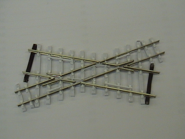

Mancano le fasi finali.

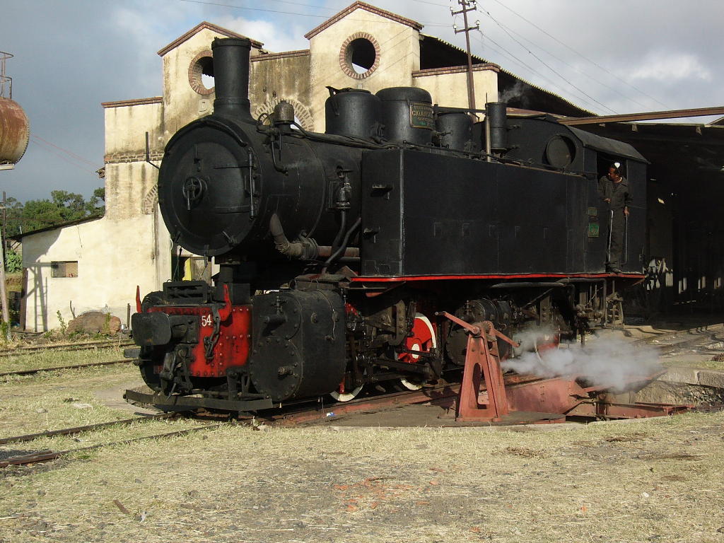

Eppure questa Mallet 442 sembra starci tutta sulla piattaforma, e la 442 ha una misura completa di 9650 mm.
Addirittura la piattaforma potrebbe essere 9,5 m.
immagine tratta dal sito http://www.ferroviaeritrea.it
Ho trovato anche questo splendido video proprio con le piattaforme:
http://www.youtube.com/watch?v=lfNhfqv8 ... el&list=UL
