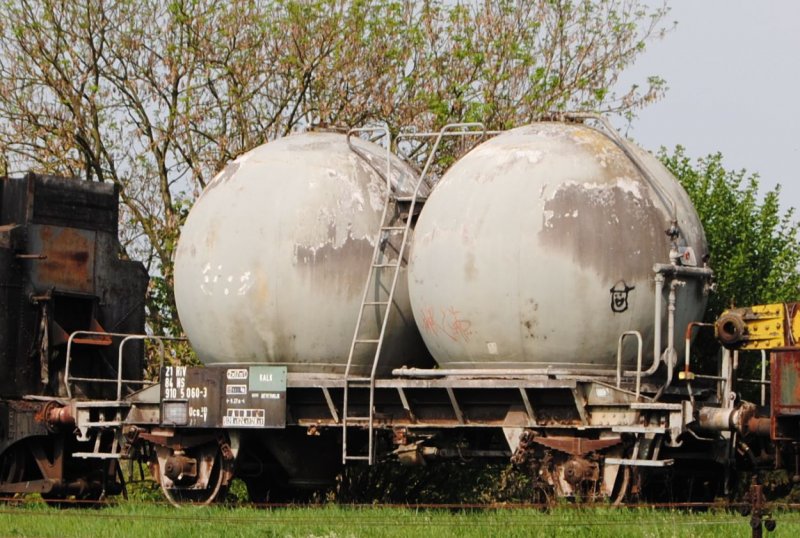

Potrebbero essere vagamente ispirati a questi (olandesi, forse è lo stesso carro in due momenti diversi)?
La marcatura UIC del primo carro è Ucs, quindi:
U = di tipo speciale
c = con scarico tramite aria compressa
s = atto alla velocità massima di 100 km/h
Il secondo ha la marcatura Ubcs, ma nelle tabelle in mio possesso la "b" non ha significato per i carri di tipo "U". Può darsi che avesse significato in una precedente edizione dei codici UIC.
Dovrebbero essere carri per trasporto cemento, anche se diversi dai soliti con le pere (l'identità della sigla UIC non implica che si tratti di carri uguali). Se fossero carri per trasporto gas dovrebbero essere marcati Zgs (carro cisterna, per gas liquefatti o compressi, atto a 100 km/h).

bigboy60 ha scritto:
Pero'...Perché una costruzione sferica, piu' complicata e quindi piu' costosa a realizzarsi, di una costruzione cilindrica ?
Bella domanda: in effetti, non se ne vede il motivo: la capacità di carico è simile a quella degli Ucs cilindro-conici (26, poi 34 m3). D'altra parte, anche per i carri per il trasporto cereali ci sono versioni a pareti tonde o dritte: nonostante la minor complessità costruttiva dei secondi, i due tipi sono entrambi molto comuni (in parole povere: non lo so :mrgreen: ).
I carri in questione sembrano essere una particolarità olandese/scandinava.
Questo ha una scritta "KALK" (calce) sulla tabella delle marcature.
QUI c'è qualche notizia in più:
Questo carro, soprannominato "Bollenwagen" veniva utilizzato per il trasporto di calce, soda e altre sostanze in polvere, e quindi ha due silos sferici da 17 m3 ciascuno. L'esemplare presente al museo STAR come ultimo servizio venne utilizzato per il trasporto di soda dal deposito di Delfzijl.
QUI anche un paio di disegni delle due versioni da 14 e 17 m3 per ogni serbatoio.
Carri simili erano (sono?) presenti anche nel parco delle SJ:
Tra le riproduzioni modellistiche di Marklin e Roco/Rowa ci sono, oltre ai carri olandesi e svedesi, anche versioni danesi, norvegesi e tedesche, ma non sono riuscito a trovare immagini dei prototipi, quindi la loro effettiva esistenza non è certa. Cercando "bollenwagen" o "kugelsilowagen" si possono trovare immagini di decine di versioni.

Considerato il trasporto di calce, magari viva, e soda, le sfere hanno una loro ragione: quei prodotti in determinate condizioni generano calore, quindi un aumento della pressione nel silo. Sempre per la loro natura altamente corrosiva non è possibile scaricare brutalmente quelle polveri in atmosfera con una valvola di sfiato.

Giusta osservazione; tuttavia sia il sito delle SBB, sia questo indicano la calce come possibile carico dei carri Ucs "a pere".
É possibile che si tratti solo di una scelta progettuale, con i propri vantaggi (migliore resistenza alla pressione, necessaria però solo per alcuni carichi) e svantaggi (maggior complessità costruttiva), e che questi ultimi abbiano poi portato all'affermazione degli Ucs cilindro-conici.
 Oggetto del messaggio: Re: carri Ucs per cemento
MessaggioInviato: lunedì 17 febbraio 2020, 19:47
Messaggi: 6877
Attenti, soda ash indica la soda carbonato di sodio, che non è particolarmente pericolosa. Probabilmente i carri a sfere trasportavano soda caustica, che quando entra in contatto con l'acqua può causare seri problemi. Come anche la calce viva.
