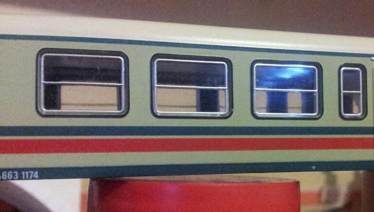

intanto ho fatto una piccola prova mettendo il led nella vettura.
Sapete che resistenza ho dovuto mettere per ottenere una luce che mi soddisfacesse?
11K.....per l'equivalente di 0.12 mA. :?

Guarda, io credo che una luce realistica per una vettura illuminata in scala H0 debba essere tale da essere quasi invisibile alla luce del giorno e abbastanza fioca in assenza di luce. :oops:
Qualcuno può anche contraddirmi, ma molto spesso vedo carrozze illuminate "a giorno" con luce solare, questa secondo me è una cosa molto ma molto irrealistica. Ho preso qualche immagine a caso su internet, queste secondo me sono illuminazioni molto errate (non me ne voglia l'autore).
solo una piccola nota! ho provato a mettere "tanto per" il led SOPRA lo strato di plastica trasparente della vettura. Ma lo sapete che non solo da sotto non si vede piu la forma del led, ma dà anche l'impressione di quelle luci interne alle carrozze che hanno la luce piu forte al centro e poi diffusa alle estremità?
Bo, non so....sono sempre piu tentato da mettere anche 25 led (per dire un numero), ma attraversati ognuno da meno di 0.1mA.....tanto ad accendere, si accendono. :wink:

@carmaxspe, in allegato la luce che io reputo giusta; devo essere sincero, mi piace anche l'effetto "plafoniera" che contiene la luce e che è simulato dalla plastica trasparente. Sò che dalla foto non si capisce bene ma...mi gusta.
N.B.: ho regolato la luminosità con un trimmer da 22K...e la luce che vedi ora è proprio con la resistenza posta a 22K, il corrispondente di 0.054 mA. Mi rendo conto che 22K è un po' estremizzato, ma questo è l'effetto che mi gusta e credo che mi terrò sui 0.1mA da dimmare e colorare...quanti led? penso ne metterò uno per scompartimento, ovvero 9 led totali + 1 per la parte centrale dove si sale + 1 personale per il W.C. :lol:
