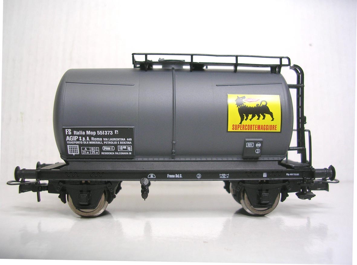

Si sa come erano marcati i Mop Agip? Potrei preparare un po' di decals per chi se li vuole riverniciare. Servirebbe un'immagine leggibile della tabella laterale.
Il carro RR e` plausibile. L'indice dei carri privati del 30 Aprile 1964 assegna ai carri A.G.I.P. i numeri di servizio 551000-551499, 588200-588349, 598239-598299, 598650-599999. Purtroppo non ho la copia dei volumi interi che elencano la serie di ciascun carro. Da notare pero` che l'indice indica la scritta della ragione sociale che deve figurare sui carri e` 'A.G.I.P. S.p.a. - Via dell'Arte, 72 - Roma' e non Via Laurentina 449.
Giovanni Leone
0613b.jpg [ 92 KiB | Osservato 8162 volte ]
Giovanni Leone
[/quote]
Mi sa che quello è un ginepraio...
cito dal bollettino ufficiale FS 31 agosto 1963 circolare n° 8 ,31^appendice all'elenco alfabetico delle ditte proprietarie di carri inscritti nel parco FS (ediz.1958)
...omissis ...Modificare l'indirizzo alle seguenti ditte ......... A.G.I.P. SpA da Via del Tritone 181 a Viale dell'Arte 72 Roma.
due anni dopo ...bollet. uffic. FS 31 agosto 1965 circolare n°3 , 3^ appendice ecc. ecc. (ediz. 1964)
...omissis ...Modificare l'indirizzo alle seguenti ditte .........AGIP da Via del Tritone 181 a Via dell'Arte 72 Roma.
sono risalito altri anni indietro sugli appunti (molto lacunosi) che ho ,ma non ho trovato altri cambi di indirizzo .(il carro mi pare porti una data con anno 1961 )
Giancarlo

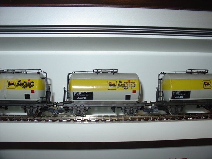

Questo in foto dovrebbe (a parte il terrazzino spostato al contrario) rappresentare la versione successiva al modello RR2073, cié quello commercializzato a partire dal 1987 con l'art.2037, e a tal proposito non sarebbe male, ma solo O.T., ripercorrere le livree susseguite negli anni per i carri AGIP, cioé dai grigio/nero degli anni '60, passando agli argento con fascia gialla (solo quelli DB?) fino ai grigio chiaro con banda gialla.
DSC02306.JPG [ 182.53 KiB | Osservato 8101 volte ]
DSC02304.JPG [ 163.91 KiB | Osservato 8101 volte ]
carro ex-Agip.jpg [ 39.15 KiB | Osservato 8101 volte ]

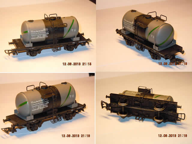

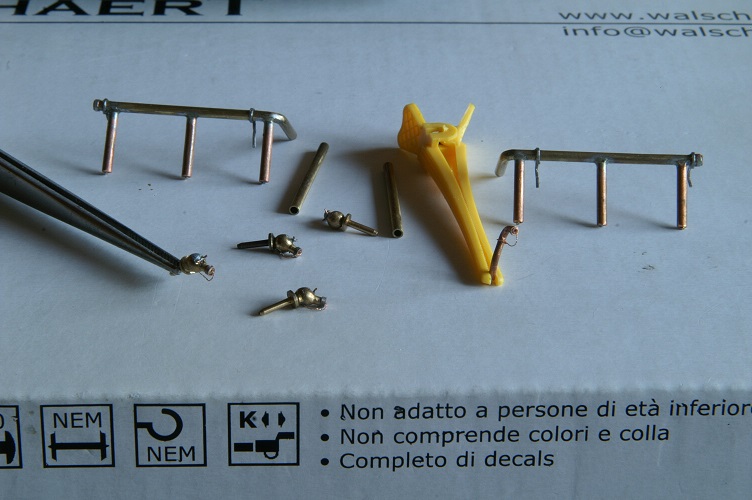

A parte la scala 1/80 i pianali dei carri a più serbatoi della Rivarossi erano completamente inventati (anzi , erano quelli dei carri F , Hg ...) ed in nessuno dei due erano presenti le tubazioni di scarico ,minime su quello a due ma senz'altro vistose in quelli a sei ,tanto che su quelli dotati di scarico rapido (tubazioni più grosse ) furono spostate sul lato opposto le bocche di carico superiori per equilibrare i pesi del carro.
allego foto delle tubazioni che stò realizzando per il carro della pagina precedente
Giancarlo
PICT8908.JPG [ 125.03 KiB | Osservato 7867 volte ]
:shock: :shock: :shock: :shock: :shock: :shock:
 Oggetto del messaggio: Re: cisterna FS M4 by Brawa
MessaggioInviato: giovedì 10 ottobre 2013, 22:11
Nome: Alessio Andreacchio
Messaggi: 1968
Grazie Giancarlo per la tua precisazione e mi associo ai complimenti per il lavoro di costruzione di quei particolari per perfezionare i carri che stai portando avanti.

Che il 6 botti me lo sono fatto già parecchio tempo fa, utilizzando solo le botti RR e usando un telaio di carro Piko. Modificate le boccole, creato il tavolato in legno vero (balsa a listelli di uso navale), risultato discreto.
Mi sono fatto quello senza garitta, l'ho immatricolato M 981302.
Il "2 botti" ce l'avevo giusto in mano ieri, lo devo ancora assemblare.
L'avevo cominciato tempo fa, poi mi ero arenato perchè mi mancava la garitta.
Mi sa che alla fine userò quella della Rivarossi un po' rimaneggiata, ma non mi convince.
A meno che non trovo qualcuno che mi cloni una Walschaert, che sarebbe l'ideale.
Certo non sono ai livelli di lavorazione di Giancarlo, quelle tubature per lo scarico rapido sono dei gioielli.

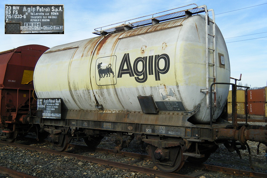

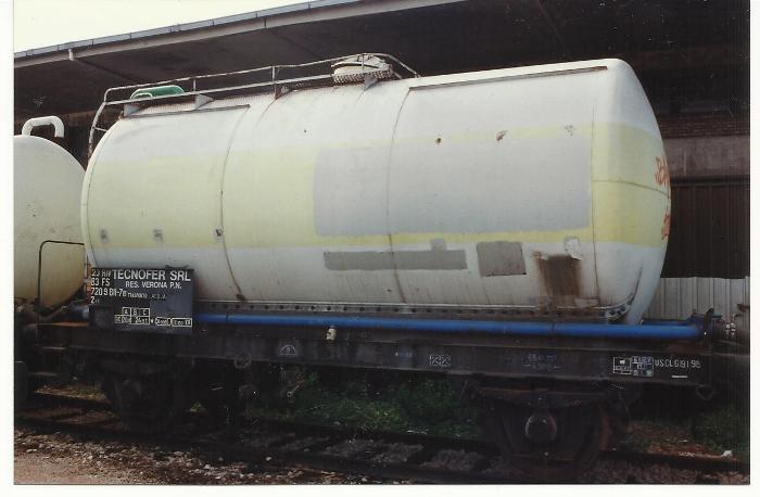

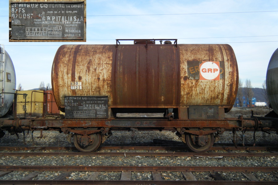

Spero di fare cosa gradita inserendo queste due foto, la prima di un carro "Rivarossi" e l'altra di un carro all'apparenza parecchio vecchio!
7151033-6 Z.JPG [ 191.63 KiB | Osservato 7756 volte ]
070067x-6 Uh.JPG [ 162.36 KiB | Osservato 7756 volte ]
MessaggioInviato: venerdì 11 ottobre 2013, 13:14
Nome: Maurizio Bellesia
Messaggi: 1494
Località: MATVTIA
Gradita?
...Graditissima.
Bravo con la foto (in piccolo) sui particolari delle marcature. Così, chi smanetta al pc si può fare le decals.
