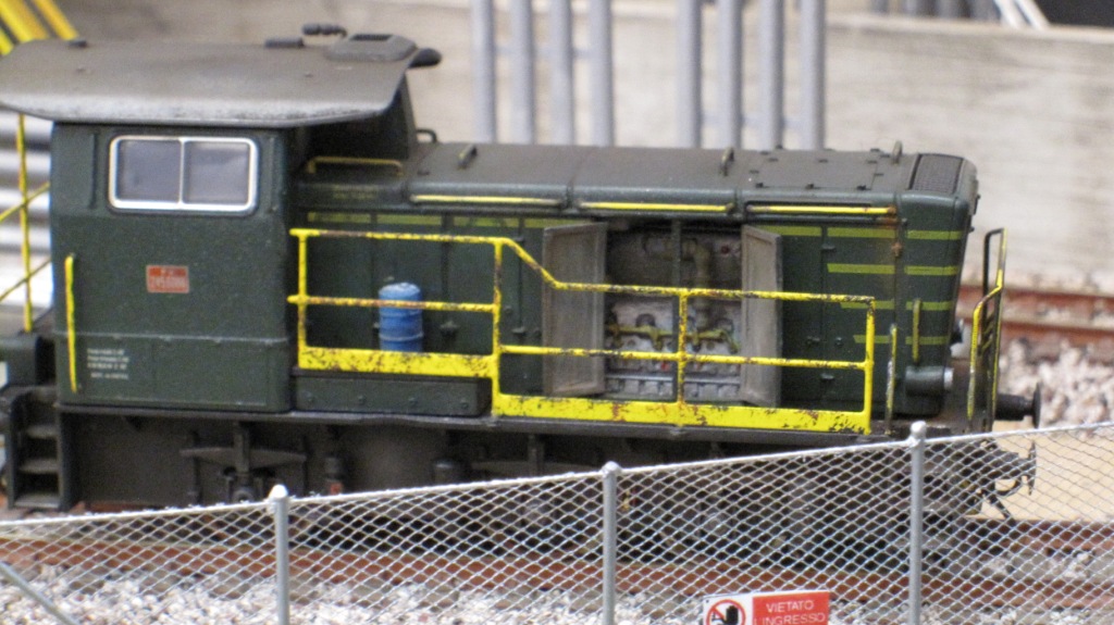

Ciao Ragazzi
inserisco alcune foto di una 245 con sportelli aperti e motori interno. Ovviamente anche qui meccanica tedesca
Ciao e saluti
Giuseppe

Notevolissime, complimenti.
Max

Garantito che il minimo e il funzionamento delle macchine di Giuseppe è da paura.
Alberto

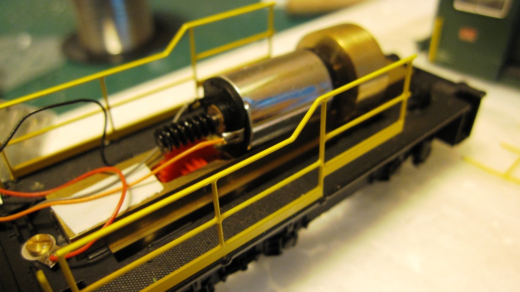

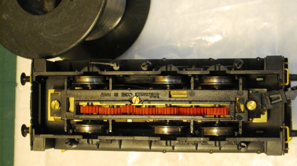

Temo che il problema delle Rivarossi sia ben più gravoso del semplice sostituire la vite con una ad un principio. Varie problematiche la affliggono. Troppo leggera, cinghia che non fa presa sull'asse centrale. Tendenza ad ondeggiare, passo troppo rigido. Resta però unica nel parco macchine prodotte dai noti marchi assieme a comofer che per problemi più evidenti ho deciso di non acquistare. La sostituzione della vite è comunque uno dei passaggi da fare.

Ciao a tutti,
ecco alcune foto della loco con la meccanica completamente rifatta ed installata. Ovviamente, all'interno del cofano, si puo' installare il decoder normale e quello sound micro. E' inutile dire che la loco divente piu' pesante grazie al telaio completamente in ottone pieno e trasmissione su tutti gli assi
Giuseppe

Io di comofer ne ho prese due. Vanno bene, minimo ottimo e forza di trazione da vendere. Non ho problemi di decoder perchè non uso digitale. L'unico neo è che ha due anelli sull'asse estremo. Vorrei passarli al centrale per una forza di trazione simmetrica ma ce un po da fare.

Bene , grazie delle foto...quindi non è una semplice modifica, ma un radicale rifacimento della meccanica tipo quello di Lineamodel.
A questo punto , ti chiedo quanto può costare una modifica di questo genere.
Aspetto risposta , se vuoi in privato sempre su claudio.mussinatto@tin.it

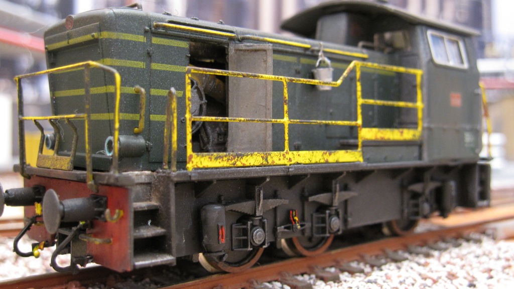

ciao Giugeppe!
Diciamo che il kit linea model non è proprio il massimo, deve essere rimaneggiato un po, però tieni conto che costa un terzo di quello che hai montato tu!
Sul mio 245 motorizzato linea model dopo averlo piombato e messo un condensatore, devo dire che va una favola!!!!
in questi giorni faccio un video e lo posto :wink:
Ultima domanda ma nel secchio che c'è appeso al mancorrente del 245 RR c'è l'acqua??? :lol: :lol: :lol: :lol:
Ancora complimenti per il superlavoro :wink: :wink:
