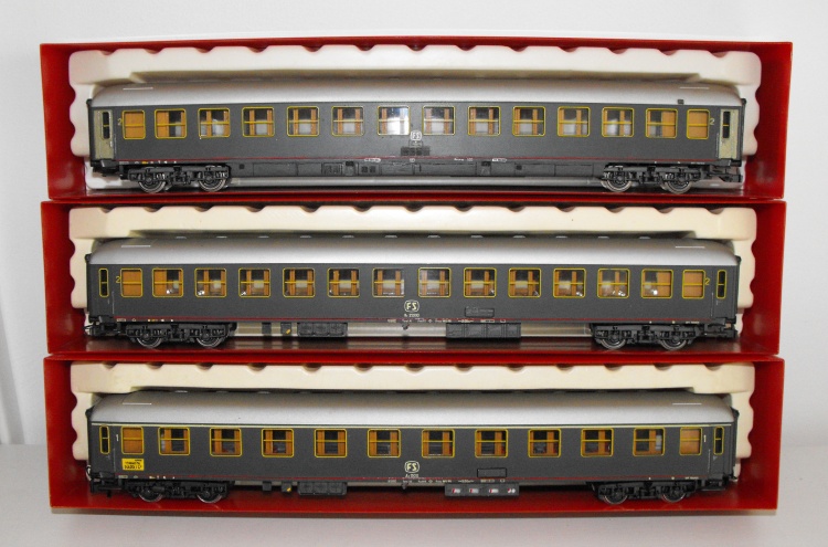

Spero di farvi sorridere un po' con questa foto dei modellini Rivarossi delle UIC-X, i primi usciti, moooooolto rudimentali rispetto agli standard attuali (niente finestrini a filo con telaio....), da me modificati all'epoca (1971-72) con il filetto rosso, le prese dell'aria condizionata incise con punta di compasso e cornice in filettini di scotch nero (!!!) e il pezzo forte una 2^ classe carenata dal sottoscritto con carenatura bassa, credo mai riprodotta in modello industriale.
Devo dire che allora Rivarossi fu gentilissima e mi mandò una boccetta della vernice grigia.
