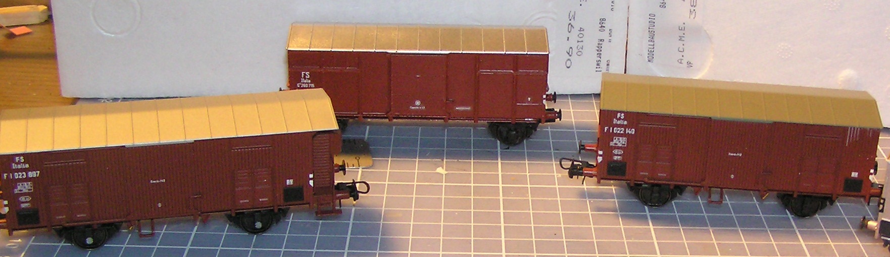

Giusto per correggere l'impressione magari data dai miei contributi precedenti:
i carri ACME, come distribuiti, hanno le marcature complete e non, come nelle foto tratte dal loro sito, che hanno solo la parte di immatricolazione e sono mancanti delle scritte sulle porte e sullo chassis.
Nella foto i 2 carri ACME a foderine in compagnia di un kit TTM finalmente quasi finito....
