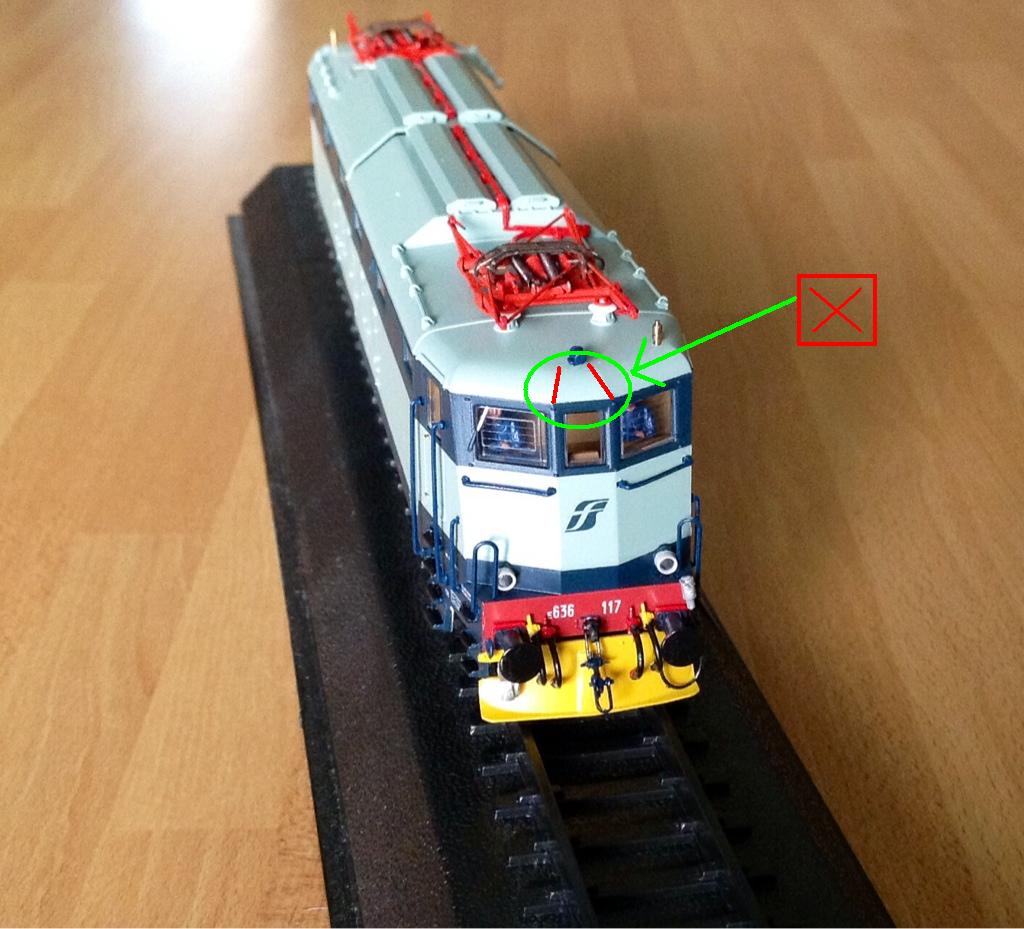

Premetto che Silver ha fatto un ottimo lavoro e a lui rivolgo i miei complimenti, ma oltre a sottoscrivere quanto detto da Evil, mi permetto di segnalare la curvatura errata (le due centine convergono verso il centro mentre dovrebbero essere parallele tra loro) del ricasco nella zona anteriore come ho evidenziato nella foto qui sotto (di Silver), tale "errore" era presente nei modelli prima serie "musi larghi", non è stato corretto su queste con "musi giusti" e (ma che perseveranza :twisted: ) ho notato lo stesso errore sul modello campione che Roco ha messo in anteprima, qui però spero facciano in tempo ed abbiano la volontà di porvi rimedio.
636.117.jpg [ 110.79 KiB | Osservato 3718 volte ]

MessaggioInviato: giovedì 31 luglio 2014, 21:56
Miseriaccia , ce ne fosse uno giusto :(
grazie Ale :wink:
però ..raddrizzare le centine non ne sono capace 8)
@Fabrizio
i corrimani di salita li invertirò domani :)
