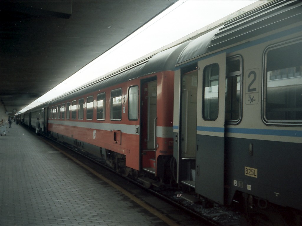

In aggiunta a quanto già scritto, la marcatura della classe era ancora in rilievo nella seconda metà degli anni novanta.
La foto che ho allegato l'ho già inserita in passato, ma la inserisco ancora per che non l'avesse vista, spero sia utile.
Luca V.
B tipo Eurofima a Fi SMN nel novembre 1996.jpg [ 130.83 KiB | Osservato 4774 volte ]
