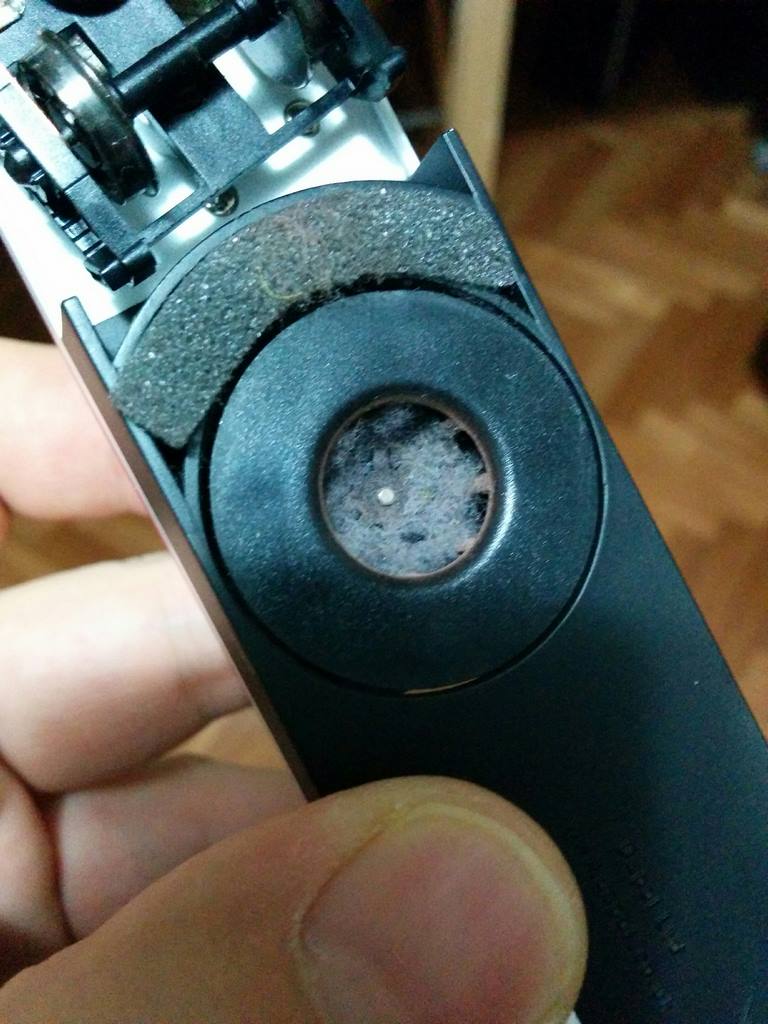

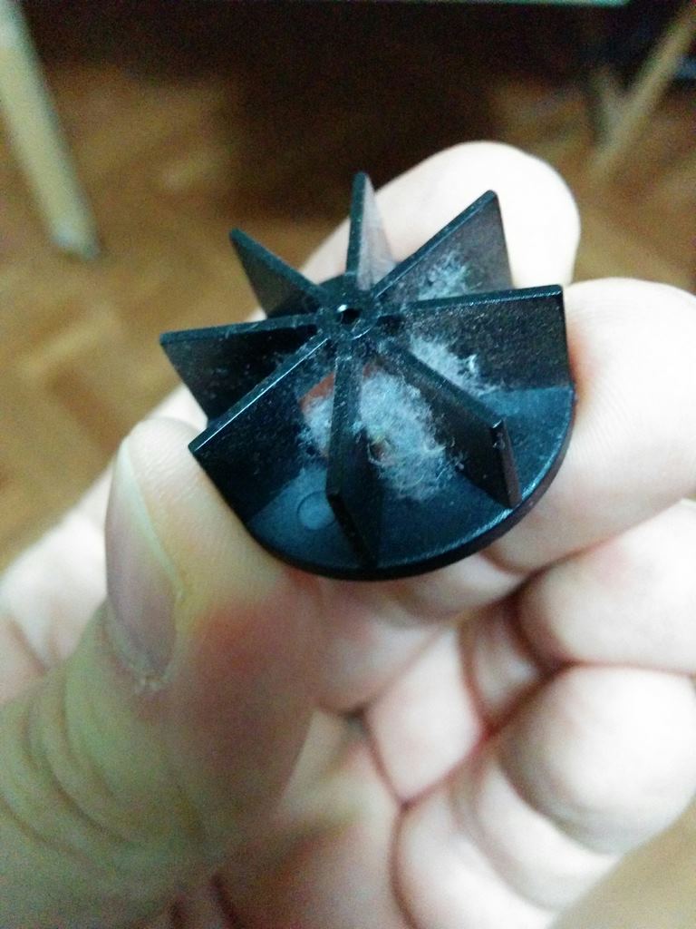

Devo dire che l'aspiratore funziona egregiamente e le foto lo dimostrano. Nono sono convinto delle piastrine per la pulizia deli binari, infatti il motore si ferma dopo qualche secondo di utilizzo, anche al minimo.
Pensavo fosse il limite dei 9v ma utilizzando l'aspiratore non ho avuto alucn tipo di problema.
Ho provato anche a variare le CV della massima velocità ma non ho risolto.
Vorrei variare la regolazione del carico così come consigliato in questo topic, ma usando il lenz non so quale sia la CV corrispondente alla CV 53.
Cone pisso settare il lenz? Per evitare che il motore raggiunga i 9v?
IMG_20160325_231334.jpg [ 97.69 KiB | Osservato 6810 volte ]
IMG_20160325_231206.jpg [ 98.43 KiB | Osservato 6810 volte ]
