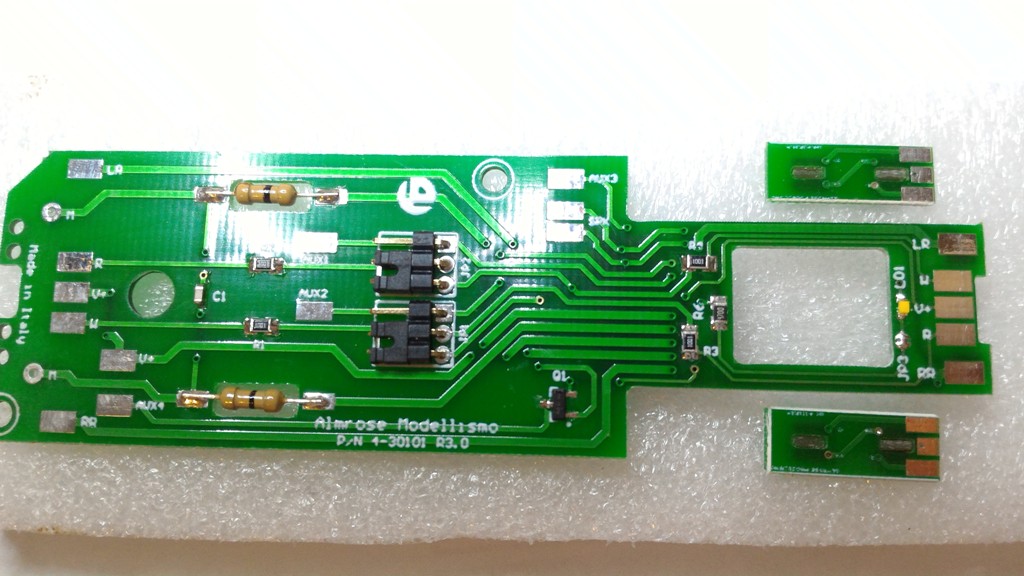

Ciao,
ho ingrandito l'immagine del sito Almrose il mio pcb è diverso nella parte dx dove cìè scritto V+ ho il led e ci sono dei componenti che sul sito non sono presenti quindi deduco che il mio è un aggiornamento del pcb.
Mario

Il pcb in oggetto è una nuova versione...
l'ho acquistato a Verona ma non l'ho ancora installato.
allego foto, spero siano sufficientemente chiare, nonostante la riduzione.
Credo che le spiegazioni chiariscano il problema.
saluti Adriano

 Oggetto del messaggio: Re: Kit pcb per 626 Roco
MessaggioInviato: giovedì 2 giugno 2016, 10:55
Messaggi: 1174
Ciao,
bravo Adriano era quello che volevo fare ma non sapevo come fare.
Mario

E bravi questi di Almrose (mi devono sempre spiegare perché un led solo ... ma vabbè).
Certo che se non pubblicano le novità nemmeno sul loro sito poi le brutte figure sono in agguato :oops: .
Comunque ... da quel che leggo e vedo hanno fatto una cosa un po' strana: il led c'è e sembra pilotato direttamente da AUX3 (logica) mentre hanno previsto un amplificazione per AUX4.
Prendo atto di aver comprato (da un negoziante incolpevole) un pcb obsoleto ... :twisted: :evil:

Ciao,
Zampa ti ho mandato le foto anche se Adriano le ha messe sul forum.
Ma perché il mio led non si accende? A parte che si è incasinata la centralina o il decoder adesso provo con un altro ma doveva essere semplice accenderlo. Per il secondo decoder dovrebbe essere semplice saldarlo ( o incollarlo) in un punto del pcb per illuminare l'altra cabina.
Io aspetto i vostri suggerimenti prima di incasinare un secondo decoder.
Mario
