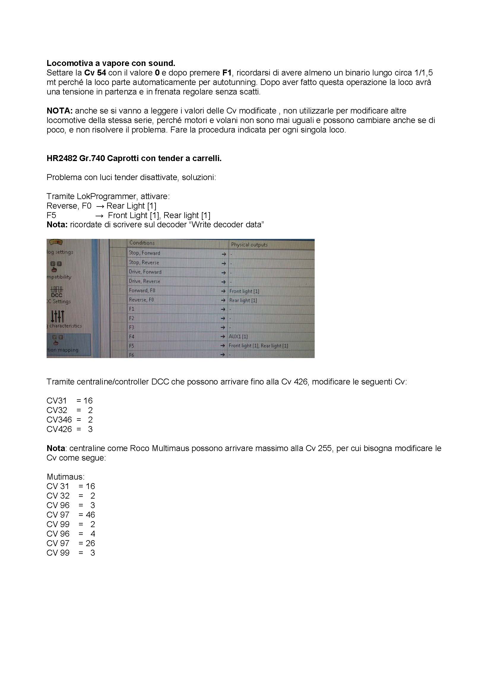

Mi spiace di essere arrivato tardi ... purtroppo non riuscivo più a trovare il topic visto che il titolo non è descrittivo del contenuto :( .
Comunque sta girando questo (credo di fonte hornby ma non potrei metterci le palle sul ciocco) presso i rivenditori:
Locomotiva a vapore con sound.jpg [ 228.03 KiB | Osservato 1664 volte ]
Per chi ha lo stesso problema ne faccia buon uso.

Ma questo è un altro articolo...ed il problema riguarda luci del tender....non anteriori della loco.
Sbaglio?
