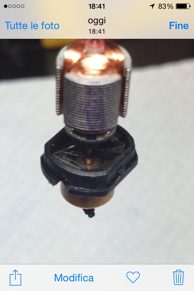

Sono riuscito a far smontare il motore "bloccato". All'interno dello stesso sul collettore invece delle spazzole o meglio carboncini (o lamelle che strisciano sullo stesso), abbiamo trovato 4/5 filini che fungono da carboncini sia per il + che per il -.
Si deduce che procedendo ad un normale utilizzo ovvero consuete inversioni di marcia, tali filini si sono piegate irrimediabilmente impigliandosi nel collettore.
Ovvio che i carboncini o spazzole sarebbero stati di difficile installazione ma Sarebbe stato il caso di progettare qualcosa di più solido e duraturo anche perché secondo me con eur 205,00 si poteva ad ambire a qualcosa di più.
Tutta questa analisi da me riportata è ovviamente farina del sacco di chi mastica qualcosa di elettrico.
Vedasi foto.
Ora la macchina gira con un solo motore sul quale nutro serissimi dubbi di resistenza.
Ciao a tutti.
image.jpg [ 92.24 KiB | Osservato 2689 volte ]

Purtroppo il motorino è andato, nel senso che i sottili contatti striscianti sul collettore si consumano molto facilmente ( l'uso di un po' di grasso per contatti elettrici ne migliora la durata ma va comunque aperto il motorino). Sono motorini molto delicati proprio per questo motivo. Il fatto che a volte in analogico possano funzionare ed in digitale no è dovuto al fatto che il decoder sente l'anomalia elettrica dovuta alla scintillazione dei contatti e la interpreta come un difetto , quindi si blocca.
Se poi le lamelle si piegano o si spezzano possono creare i cortocircuiti rilevati.
Per altro altre marche come Brawa o Liliput con questi micromotori hanno gli stessi problemi.
Di miei clienti ho ferme ben 5 macchine a vapore Oskar. Sto facendo delle prove di adattamento di altri motorini Mashima o Faulhaber
Se arrivo ad una soluzione sicuramente ne renderò conoscenza
Saluti a tutti
