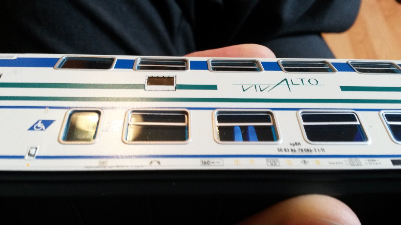

Ciao volevo fare una domanda ai possessori di queste carrozze: la mia carrozza pilota ha i finestrini lato postazione disabili che non restano perfettamente a filo cassa. Qualcun altro ha il mio stesso problema o sono solo io così sfortunato?
Posto una foto per rendere meglio l'idea
uploadfromtaptalk1445959151111.jpg [ 176.03 KiB | Osservato 2645 volte ]
purtroppo mi sono accorto solo dopo averla aperta e richiusa per inserire il decoder e, visto le difficoltà e la paura di romperla, non mi fido a riaprirla una seconda volta magari senza riuscire a risolvere il problema.
Grazie Michele
Inviato dal mio GT-I9195 utilizzando Tapatalk

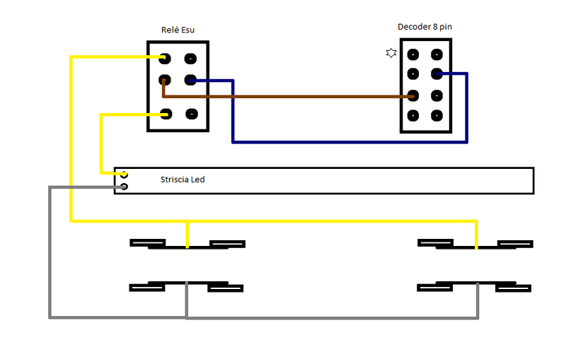

Sulla mia pilota Vitrains MCVC 3080 la barra dei led è collegata direttamente alle rotaie bypassando praticamente la pcb dove c'è la presa del decoder che comanda solo le luci bianche e rosse dei fari.
Nel foglietto delle istruzioni c'è uno schemino che però riguarda le carrozze normali (che non hanno la pcb), ma non la pilota.
Volendo comandare anche l'accensione e lo spegnimento delle luci interne tramite l'AUX1 (o AUX2 o AUX3) del decoder che ho installato (Lokpilot 4 FX) dove devo collegare la barra dei led? Sulla pcb vedo solo una piazzola libera, oppure devo collegarmi direttamente al decoder?
Ho letto sopra che si parlava del relé ESU (che ho a disposizione) in questo caso, sarebbe più semplice?
Metto sotto la foto che ho fatto alla pcb della carrozza.
Ringrazio in anticipo e mi scuso se sono stato troppo invadente.

Ciao e benvenuto,
Per averlo fatto sulla pilota Casaralta (che pero' non aveva le luci di serie) mi sono collegato direttamente al decoder, magari qualcuno conosce una soluzione per collegarsi direttamente al PCB ma si dovrebbe studiarne lo schema dei collegamenti. Io di norma preferisco prendere quelle senza luce di serie proprio per poter controllare l'accensione spegnimento di tutto il convoglio dalla pilota, ma questa é una mia scelta ovviamente.

Sono interessato alla soluzione di utilizzare il Relé Esu perchè poi voglio collegare tramite i ganci Almrose anche le altre tre carrozze.
quindi ho provato a disegnare una bozza di schema di collegamento, basata sulle poche informazioni che sono riuscito a racimolare.
Mi potete magari confermare se è corretto, o se sto per fare una cavolata? :? :D

Mi sembra corretto.
Solo un dettaglio: quello che hai disegnato in marrone (almeno io lo vedo così) è in realtà il filo verde ossia Aux1.
Tanto per ribadire: tutte le altre strisce led saranno alimentate in parallelo tramite i ganci con condotta elettrica.

Zampa di Lepre ha scritto:
Mi sembra corretto.
Ops...!!! Si è quello verde (sono leggermente daltonico :oops: ) Aux1
Le altre carrozze le collego in parallelo con i ganci Almrose magnetici che fanno anche da contatto elettrico.
Allora OK...? Posso procedere...?
Grazie infinite!

Prego! Procedi pure :)
Check list del pedante :lol: :
1) connettere il decoder
2) provare luci di estremità (F0)
3) connettere il relè al decoder
4) provare attivazione relè (F1)
5) connettere relè alle ruote e alla barra luci
6) provare attivazione luci (F1)
7) connettere gancio alle ruote e alla barra luci
... passare alla carrozza successiva
8 ) connettere ganci entrambe estremità alla barra luci
9) allontanare le lamelle dalle ruote per aumentare scorrevolezza
10) provare attivazione luci carrozza semipilota e intermedia appena fatta (F1)
... ripetere dal punto 8 per tutte le carrozze del convoglio
11) provare attivazione luci intero convoglio (F1)
Foto o video quando finito.
Buon lavoro.
