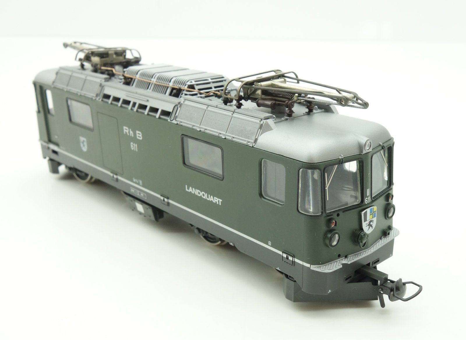

Antonio, intanto consentimi di ringraziarti! Il mio acquisto è il famoso coccodrillo ed una ge 4/4 in livrea verde. A questo punto mi viene il dubbio che non siano compatibili tra loro le locomotive...

Coccodrillo come quello sopra no? (esiste anche il coccodrillo del Bernina, ma è tutta un'altra roba).
Sono compatibilissime si, entrambe circolanti nella rete RhB - diciamo - normale.
Allora sei a posto!

Quindi rete normale e non il Bernina, ho capito bene?
 Oggetto del messaggio: Re: Linea aerea RhB
MessaggioInviato: mercoledì 9 agosto 2017, 11:31
Iscritto il: giovedì 29 agosto 2013, 7:11
Messaggi: 337
Il coccodrillo è proprio quello da te postato!
MessaggioInviato: mercoledì 9 agosto 2017, 11:36
Messaggi: 2030
Si esatto, rete normale. La linea dell'Albula da te visitata (invidia profonda... :D ) fa parte della rete normale.
