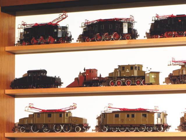

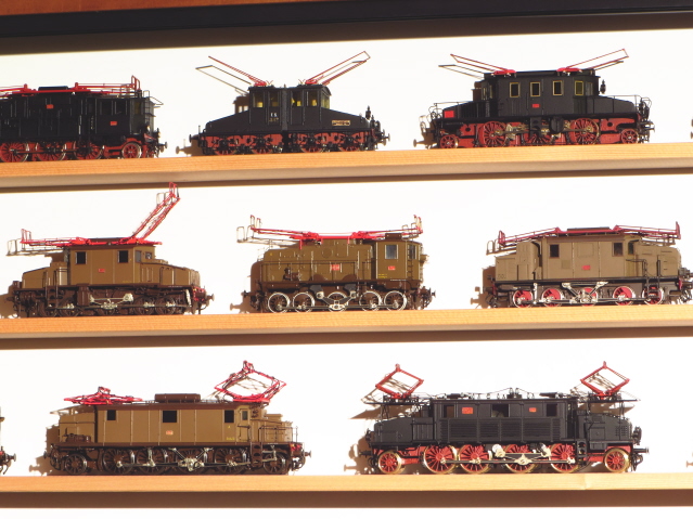

Ho alcuni trifase di Bissel: su nessuno ci sono zavorre di quel tipo, del resto sono anche un pò leggeri...
Penso che davvero il fatto non sia imputabile alla stessa Bissel; forse la zavorra a pallini è stata davvero
messa in un secondo tempo. I modelli dove ho trovato quel problema erano di altra origine.
Saluti, G.
