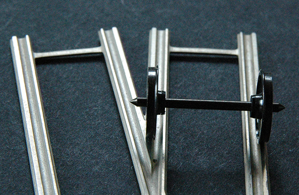

Ma io intendo proprio un sistema non compatibile con NEM !
Intendo sempre di assi di ricambio, per esposizione in vetrina (molto belli) o per costruire plastici o diorami con armamento realistico, tipo Proto 87.
Quindi nessuna distanza 14.3 frà le facce interne dei bordini (Borodin, per dirlo in musica ...), ma bensì la distanza reale ridotta /87.
Credo che, nei tratti in vista, già coi giochi presenti frà sala e parasala o boccole, ben maggiori dei reali, si possano percorrere curve da 600 mm di raggio.
Non in vista sorge il problema di tornare indietro, in qualche modo.
Ecco, quindi, la necessità di raggi molto più stretti, che farebbero deragliare rotabili siffatti, anche se dotati di sospensioni isostatiche o molleggiate.
Come affrontare una curva di 400 mm di raggio con un rotabile relaivamente rigido ?
La risposta che ipotizzo consiste nel far circolare il rotabile sui bordini e guidarlo col contatto della faccia interna del bordino, anzichè col contatto della faccia esterna.
Ci sarebbe un breve tratto di transizione per il passaggio dal rotolamento sul cerchione al rotolamento sul bordino. Data la bassa tolleranza dell' altezza del bordino, non sarbbe un passaggio critico.
Poi una coppia di rotaie poste all' interno dei bordini, anzichè all' esterno, guiderebbe la marcia dei rotabili.
La diminuzione di aderenza causata dalla minor superficie di contatto del bordino sarebbe compensata dallo strisciamento della faccia interna del bordino/cerchione.
Così :
Transizione rotaie - guide.JPG [ 19.82 KiB | Osservato 6481 volte ]
Si dovrebbe, comunque, studiare uno standard, per far sì che su un tracciato simile possano circolare rotabili di tutte le marche.

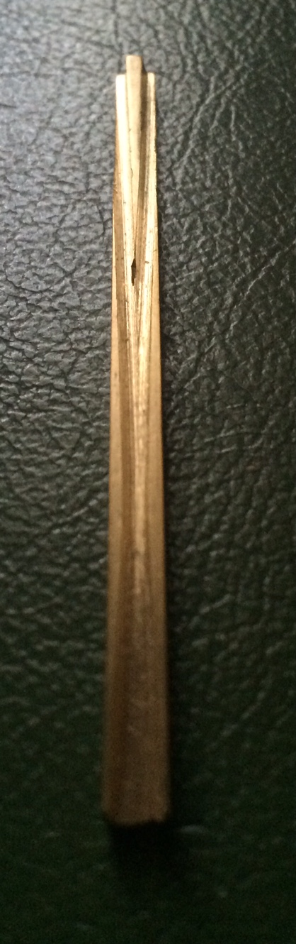

Scusate se torno sull'argomento del prototipo del cuore del deviatoio da me ottenuto da fresatura. Ma vorrei chiarire un aspetto da non sottovalutare.
Premetto che ho scelto l'angolo di 4 gradi per ottenere un deviatoio da 400 metri di raggio di deviata nella realtà. Mi sono detto, se le ruote passano su questo, passeranno su tutto.
Il problema non è tanto dove appoggia verticalmente la ruota avvalendosi della zampa di lepre o del bordino appoggiato sul fondo calibrato della cava tra cuore e zampa.
Io ho provato a far passare un carro sul cuore appena costruito. Verticalmente non ci sono problemi: o di qua o di là, comunque appoggia.
Il fatto è che lateralmente il bordino non è guidato, quando è nella zona nociva. Rimane in balia di sé stesso, nel mio caso per due centimetri.
Può proseguire la corsa e riappoggiarsi dalla parte giusta del cuore solo se dall'altro lato del binario vi è una controrotaia che gli impedisca di brandeggiare (si dice così?). Altrimenti va dove gli pare.
Ecco perché avevo concluso il mio precedente intervento mettendo in risalto l'importanza della controrotaia, che naturalmente dovrà essere posta alla giusta distanza in senso laterale.
Bello sarebbe che quando in funzione, si sentisse pure il tipico stridio delle ruote sulla controrotaia!

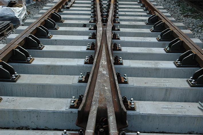

Modellista, per curiosità, qual'é la larghezza della cava che hai fresato?
Purtroppo non sentirai lo stridio del bordino perché l'ottone é leggermente autolubrificante, ma come farai a dare al cuore il colore dell'acciaio delle rotaie?
Se può esserti di aiuto, ecco una foto di un deviatoio con le sue brave controrotaie, che come vedi lasciano al bordino uno scarsissimo gioco laterale, che andrà calibrato al decimo.

..."che andrà calibrato al decimo": è proprio questo il mio problema!
La fresatura è stata fatta con una fresa a disco Dremel diametro 40 mm, spessore 1 mm.
Ho lavorato su una superficie larga 4 mm, che risulta sottodimensionata. La rifarò su 6 mm, in modo da farci stare il "rigonfiamento" della rotaia prima della zona nociva. In lunghezza penso che si debba arrivare a 50 mm.
Ho scelto la larghezza di 1 mm perché risultava dalla differenza tra scartamento HO e misura interna tra le ruote, diviso due, su un normale assale di modelli anni '90.
Naturalmente siamo ancora nella fase sperimentale, quella degli errori e dei ripensamenti. (Ed è qui che si vedono gli amici!)
Il materiale del prototipo è ottone, perché quello avevo a disposizione; conto sul fatto che qualcuno potrà consigliarmi un'alternativa dal costo accettabile e reperibile (zama?), anche perché manca ancora all'appello la questione della conducibilità elettrica.
Per il colore, una volta dipinto lateralmente e sul fondo della cava, come si fa normalmente con le comuni rotaie modellistiche, rimane incolore solo la superficie di rotolamento.
Per il momento mi interessano gli aspetti geometrici; quello che voglio capire è fino a dove dovrò spingermi prima di accettare il compromesso. Dopodiché capirò se ne è valsa la pena.

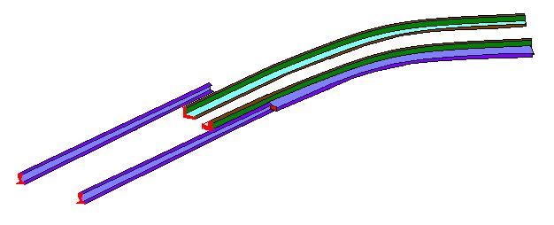

Voglio insistere ancora con la mia idea, ma vedo che forse non l' ho spiegata bene.
Premesso che penso a set di assi realistici che le Case potrebbero mettere in commercio per esposizione in vetrina o per funzionamento con questo sistema.
In tal caso i rotabili diventerebbero atti allo standard Proto87 (e non più al NEM).
Tutti i veri (anche la Big Boy) circolano su curve minime che, ridotte in H0, sono di 1150 mm di raggio. Quindi anche i modelli con misure realistiche, devono circolare almeno in quel raggio. Altrimenti sono come inamidati.
Ma ipotizzo che, già con le tolleranze che il rotabile ha prima di mettere gli assi Proto87, si possa scendere a 800 se non 600 mm di raggio (diametro 1200 mm).
Nei tratti in vista si sarebbe legati ai raggi citati, sia per le curve, sia per gli scambi. Occorrerebbe spazio adeguato, ma già c' è la tendenza a fare piani di stazione con un po' di respiro..
Gli scambi, ovviamente, dovrebbero essere a Norma Proto 87, quindi anche con pochi decimi di spazio frà rotaia e controrotaia. Nel vero sono 40 mm!
Questo limita lo spazio nocivo (nel vero è così) ed elimina il pericolo di caduta in esso o anche solo di sobbalzo (il vero non sobbalza !).
Nei tratti nascosti potrebbero essere celate curve strette in cui il rotabile, anche se con passo rigido lungo, circolerebbe con la seguente filosofia :
Curva con rotaie interne - 1.JPG [ 11.03 KiB | Osservato 6121 volte ]
Il primo asse senso di marcia sarebbe guidato dalla spinta sull' interno del bordino della ruota interna, mentre l' ultimo asse senso di marcia sarebbe guidato con spinta verso l' esterno della ruota esterna alla curva.
Con lo stesso sistema si potrebbero studiare gli scambi, ovviamente solo funzionali. A vista non ricorderebbero gli scambi ferroviari, ma magari gli scambi delle monorotaie.
Naturalmente, per attuare un siffatto sistema occorre fare un progetto meccanico, non complicatissimo, ma pur sempre un progetto meccanico. E verificarlo nelle varie condizioni, con attenzione alla capacità di traino delle motrici.
