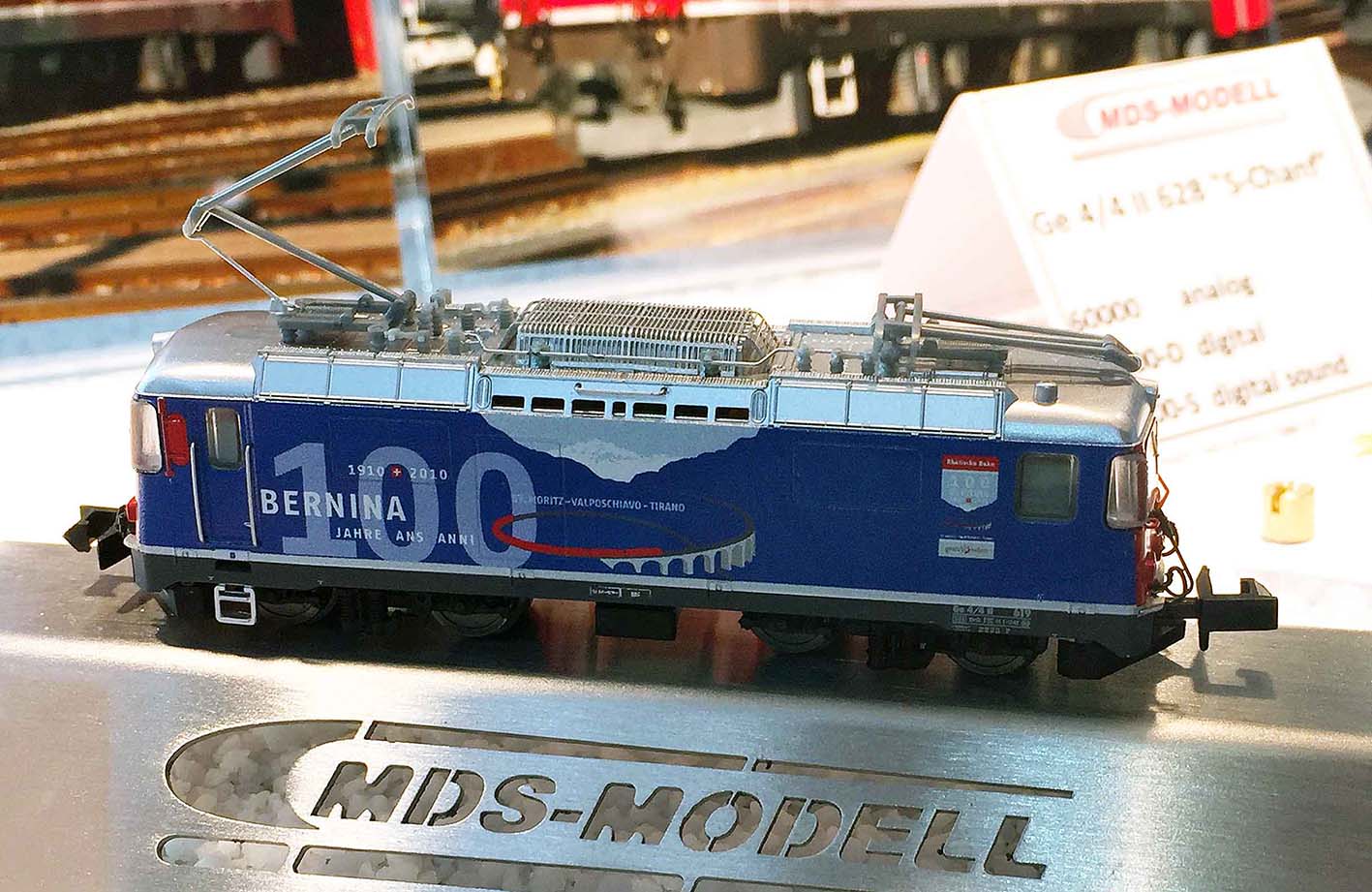

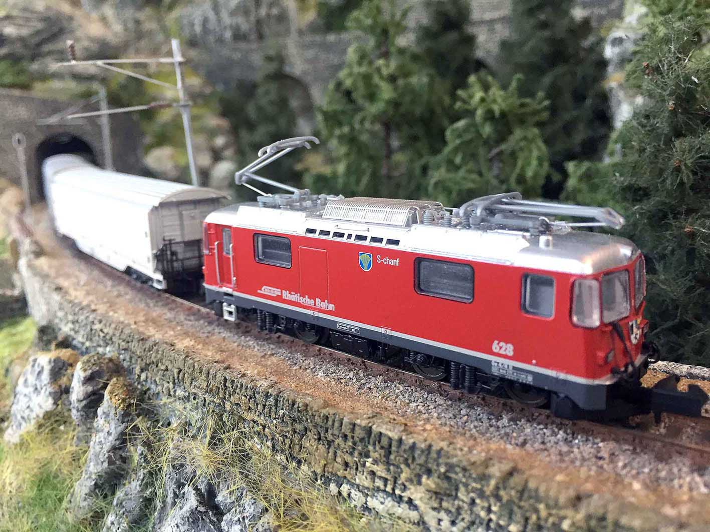

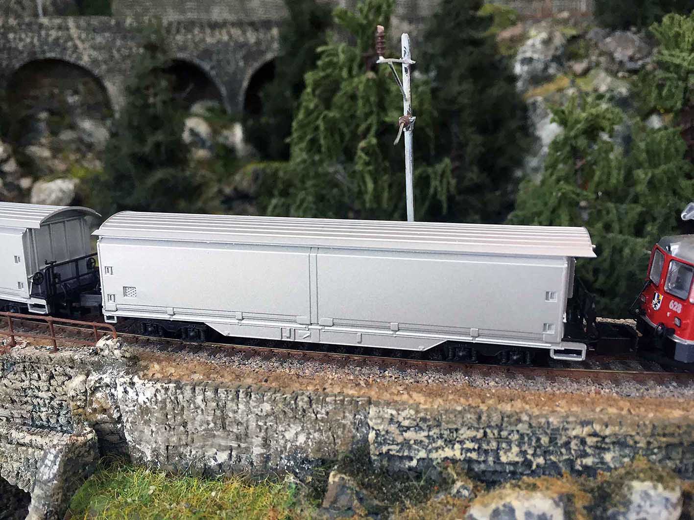

Nel frattempo a Stoccarda, nello scorso novembre, un nuovo produttore - MDS Modell - ha presentato (sempre in scala 1:150, binario 9 mm) alcune novità mooolto interessanti e davvero ben fatte - e a prezzi eccellenti (meno di 30 euro per i carri).
Come la Ge 4/4 II (bellissima...) e i carri della famiglia Haik-v:

Per info:
https://mds-modell.eu/produkte/
