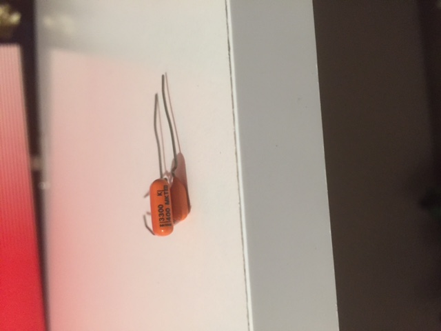

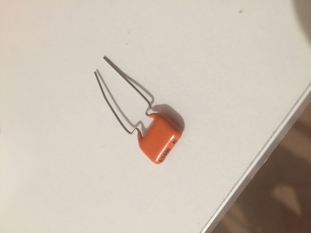

Ciao a tutti...
Io sono riuscito a trovare i seguenti condensatori (vedi foto)
Qualcuno mi saprebbe dire se possono andare bene?
image.jpeg [ 52.39 KiB | Osservato 4781 volte ]
image.jpeg [ 50.48 KiB | Osservato 4781 volte ]
 Oggetto del messaggio: Re: Illuminazione carrozze
MessaggioInviato: lunedì 6 febbraio 2017, 20:02
Messaggi: 5080
Non penso proprio ... se vedo bene dovrebbe essere da 3300 pF (picofarad) 400 VL.
Calcola che servono almeno 470 uF (microfarad) ovvero 470000000 pF ... in pratica 143 dei tuoi condensatori in parallelo.
