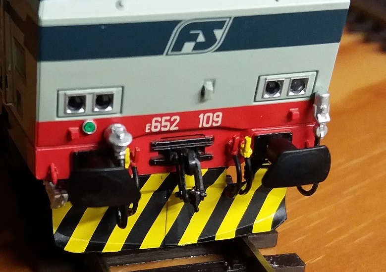

Al mio terzo acquisto di materiale Acme, la E652 109 ho fatto qualche piccola modifica estetica, in quanto gli aggiuntivi di serie, non mi piacevano per niente; ho sostituito gli accoppiatori pneumatici con i Lima Expert, il gancio di trazione con quello Hornby, il rec maschio con quello Vitrains ed i pantografi con i Lemodels, infine ho ripassato di argento il 78 poli ed il rec femmina. Ora mi piace; questa loco ha una cassa ben incisa e il tetto è fatto benissimo, si ha la sensazione che sia stata progettata da un altro o che Acme abbia investito di più.
La cosa che ho notato, sempre secondo il mio modesto parere, è che la plastica usata, sia...strana... mi da la senzazione di essere "molla" e "friabile". Se prendete una cassa di una carrozza Vitrains (parlo di questa perchè ho una cassa "campione" di una due piani) e la torcete all'inverosimile, poi torna perfettamente come era, presenta un'elasticità incredibile e durezza nello stesso tempo; cosa che non ho "sentito" nella plastica usata da Acme - i cavi dei carrelli non sono per niente elastici, come invece sono le tubazioni delle E626 BigModels, ma è solo un semplice parere.....
X Levrierozoppo, io per rimediare al deragliamento del carrello centrale, ho messo una molla fra il carrello ed il telaio, e ora tutto funzione bene.
Buona serata.
Buona serata.
