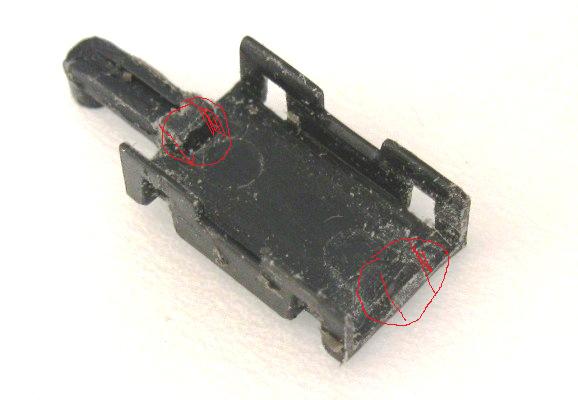

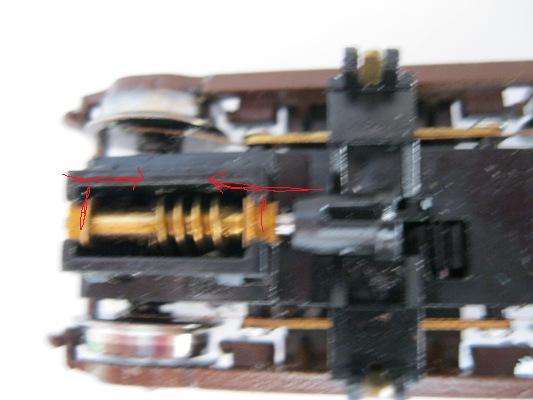

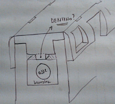

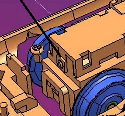

Hai tolto i dentini quadrati che reggono le bronzine quadrate giusto?, hai spianato i due dentini lasciando solo i dentoni.
Ma adesso la vite senza fine si muove su e giu....non so se e' un bene...anzi, proprio questo non mi e' chiaro, perche il Tuveri parla di bava di stampa, ma quei due dentini sono tutto fuorche una bava di stampa.
io penso che il dentino avvelenato sia questo in disegno (l'ho buttato su un fogliaccio ma meglio che nulla), non è uno ma sono due, uno avanti e uno indietro e non sembra per niente uno sbavo di stampa.
contentissimo di essere smentito, da foto o disegni non chiacchiere.

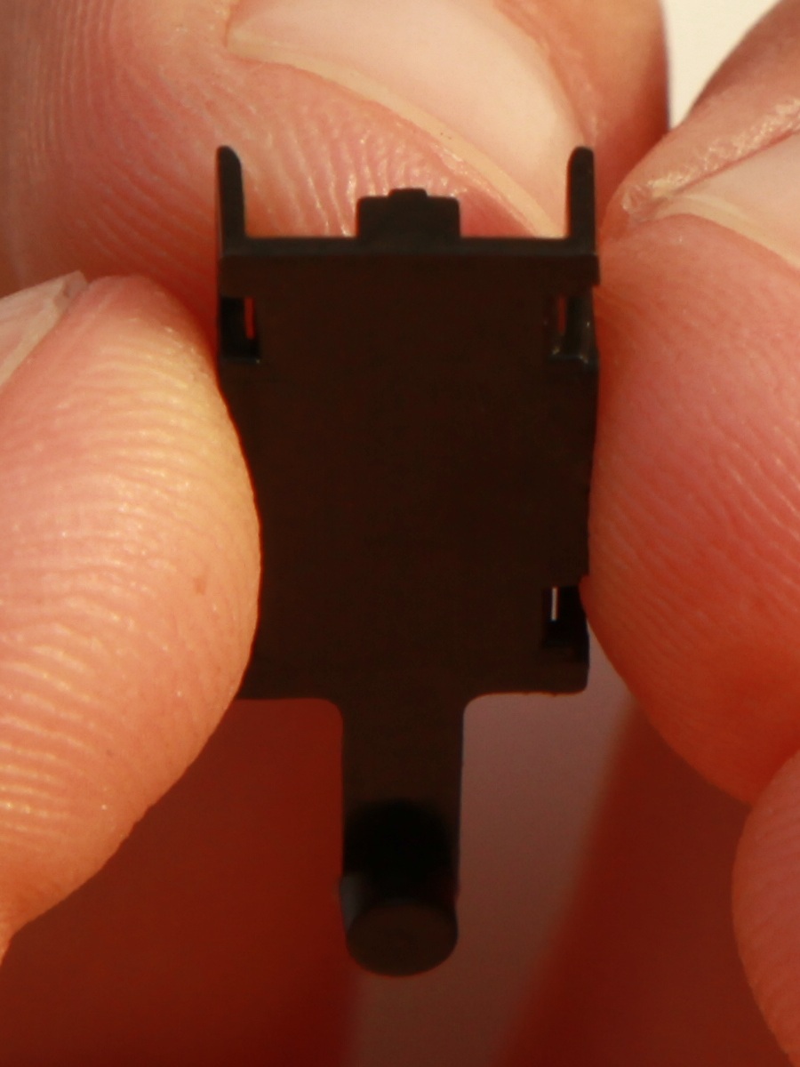

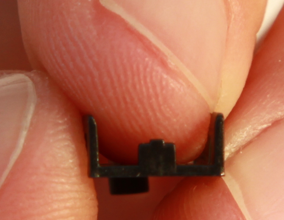

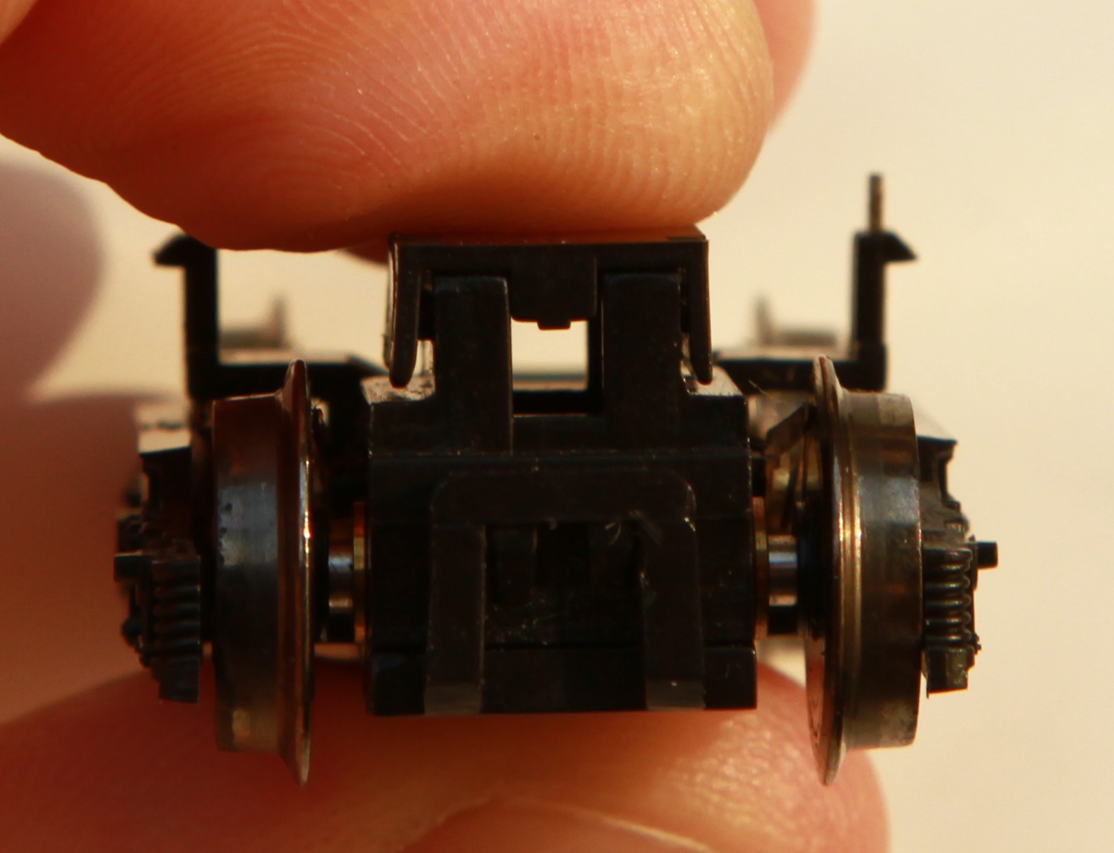

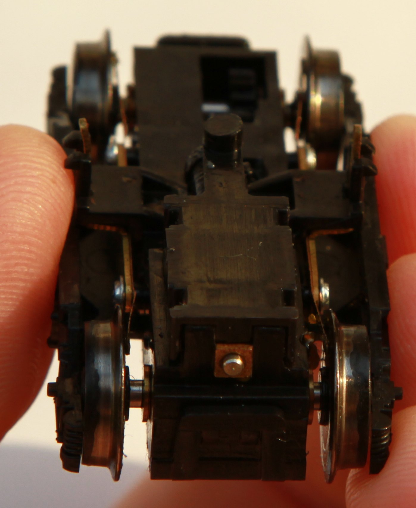

 Oggetto del messaggio: Re: Problema Elettrico con ALn772 Os.Kar
MessaggioInviato: lunedì 21 agosto 2017, 20:16
Iscritto il: venerdì 14 settembre 2007, 18:28
Messaggi: 369
Località: Vicenza
Buonasera, Marco e Gaetano.
Da quello che ho capito io, è proprio il dentino disegnato da Marco.
Questa la foto del carter:
carter.jpg [ 149.16 KiB | Osservato 6768 volte ]
Questa il dettaglio del dentino (attaccato al dentone...):
dentino_1.jpg [ 195.5 KiB | Osservato 6768 volte ]
Questo come appare il dentino una volta chiuso il carter sul carrello (il carrello è preso dall'unità folle):
carrellosenzavite.jpg [ 181.51 KiB | Osservato 6768 volte ]
Questo come appare il carrello con carter chiuso e senza dentino che preme sulla bronzina.
carrelloconvite.jpg [ 183.32 KiB | Osservato 6768 volte ]
Concludendo: come dice Marco non sembra per nulla una sbavatura di stampa; per rassicurarti, ti preciso che si tratta di decimi di millimetro di spessore, per cui la bronzina non balla e il dentone continua a fare il suo lavoro di tenere in posizione il pezzo, solo che la pressione è un po' meno di prima.
Come dice il Tuveri nell'articolo, i dentini bloccano le bronzine: se queste sono state montate nella giusta posizione alle estremità della vite, non è un problema, ma se l'assemblatore ha premuto le bronzine contro il filetto della vite, quando i dentini le bloccano non riescono più ad allontanarsi e si crea lo sforzo. L'alternativa a togliere i dentini sarebbe di aprire il carter, assicurarsi che le bronzine siano nella posizione la più esterna possibile rispetto alla vite e poi chiudere il carter, ma forse togliendo i dentini si è più sicuri del risultato finale.
A' Gaetà: sono perdonato? Servono altre foto? :lol:
Notte.
Michele

In tutte le trasmissioni di quel tipo, è necessario che le bronzine possano oscillare nella loro sede (alcuni non le fanno quadre ma a sezione di sfera): é sufficente, anzi necessario, che possa oscilarre di 0,7-1,5 centesini in tutte le direzioni.
Quindi quel dentino non va rimosso tutto, ma ridotto, certo, se c'è la bava va tolta.
Ma bisogna anche fare attenzione, non sempre è da ridurre il dentino, potrebbe essere necessario abbasare la sede.

Ciao a tutti, nel mio modello quello che chiamate dentino io l'ho spianato, ricordo che i miei non erano cosi netti come da foto, se osservate il rendering di Tuveri notate che dovrebbe essere rimosso tutto perché il dente grosso va a chiudere bene l'incastro non si vedono fessure. Però questa è una mia impressione, chissà se potrebbe essere contattato il Tuveri con l'invio della foto per chiarire ogni dubbio.
