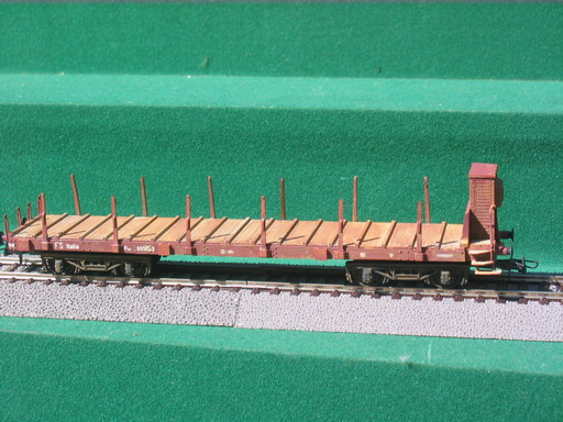

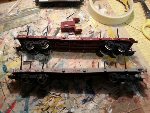

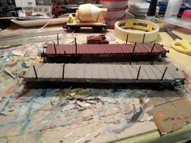

Eccoli qua
In ogni caso devo portare la marcatura a tempi più recenti: che codice e numerazione aveva con i criteri UIC?
IMG_201505122245.jpg [ 62.07 KiB | Osservato 4230 volte ]
IMG_2015051211431.jpg [ 63.15 KiB | Osservato 4230 volte ]

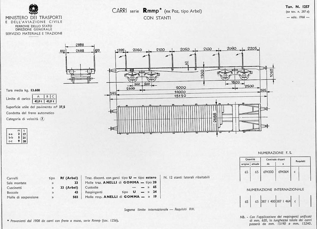

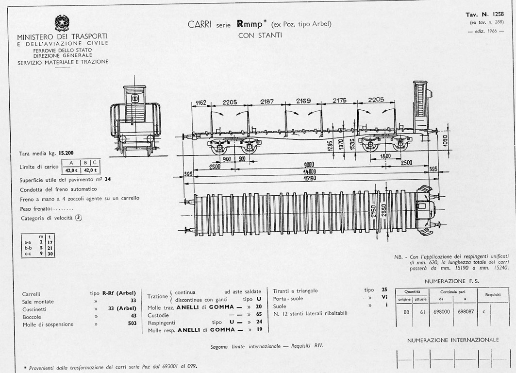

 Oggetto del messaggio: Re: Info sui Poz
MessaggioInviato: mercoledì 13 maggio 2015, 12:46
Messaggi: 1656
Ciao Francesco,
allora, sull'album FS R 117 974 relativo ai carri scoperti, edizione del 31.12.1977, nella tavola 1258 è raffigurato il carro serie Poz.698.000 a Poz.698.087, che corrisponde alla versione con garitta rialzata. Nella tavola è presente una tabellina che dovrebbe mostrare la marcatura UIC. Tale tabellina è vuota, quindi è probabile che questi carri non abbiano mai ricevuto la marcatura uniforme UIC. Stando alla tavola sarebbero stati marcati come Rmmp. Spesso e volentieri, le indicazioni riportate sugli album FS sono differenti dalla realtà quotidiana, pertanto non è certo che la marcatura UIC non sia stata mai adottata da questi carri.
Sempre nel medesimo album, nella tavola 1257 è raffigurato il carro serie Poz.694.300 a Poz.694.364, corrispondente alla versione senza garitta. Questa volta la tabellina della marcatura uniforme dice che i carri sono stati marcati 387 1 400 fino a 387 1 484, anche questi nel gruppo Rmmp.
Questo è quanto sono riuscito a ricavare dalla documentazione in mio possesso. Il libro di Leone non indica la corrispondenza tra marcatura FS Italia ed unificata UIC.
Ciao, a presto.
Guido

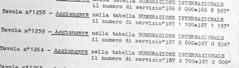

MessaggioInviato: giovedì 14 maggio 2015, 19:27
Messaggi: 1188
Località: trento
Nell' album FS R 117 974 relativo ai carri scoperti, edizione del 31.12.1977 non trovo traccia di carri senza marcatura uniforme... nella versione "base" cioè prima di eventuali successivi aggiornamenti tutte le tavole sono "edizione 1977" e non troviamo le tavole 1257 e 1258 (cioè quelle relative ai carri riprodotti da RR). Esse compaiono in "edizione 1966" nell' album R 108 947 carri scoperti edizione 1 marzo 1967
1257 66.jpg [ 145.92 KiB | Osservato 4048 volte ]
023-Album FS Carri Sc.jpg [ 231.56 KiB | Osservato 4048 volte ]
Nel 7 bollettino di aggiornamento(31 01 1974) troviamo
IMG_2420 copia.jpg [ 128.91 KiB | Osservato 4048 volte ]
IMG_2423 copia.jpg [ 150.17 KiB | Osservato 4048 volte ]
nessuna traccia di essi con marcatura FS nel "Parco carri FS Numerazione e serie" ed 1.3.1978
mentre con marcatura uniforme troviamo 3871 113-150 Rmmp per i tav 1258 e 3871 410-465 per i tav 1257
Nessuna traccia di essi nella successiva edizione del 16 dic 1980
Spero di esser stato utile
:D pietro

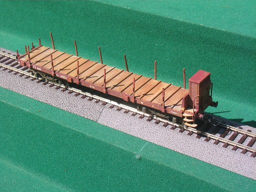

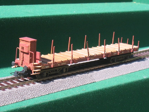

 Oggetto del messaggio: Re: CARRO POZ
MessaggioInviato: venerdì 15 maggio 2015, 10:07
Messaggi: 1656

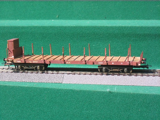

Dai un'occhiata qua:
viewtopic.php?f=21&t=9384
In più, un po' di tempo fa feci questa elaborazione ( piuttosto scarsa ).
Base un vecchio carro Poz Rivarossi, modificato secondo l'articolo pubblicato sul n. 153 di Tutto Treno.
Sono partito dalla versione senza garitta a cui ho applicato una garitta del carro cisterna TTM kit. I carrelli sono i vecchi LIMA tipo Pof che equipaggiavano le cisterne a carrelli, mentre i ganci ROCO sono montati su vecchi timoni di allontanamento RIBU.
La verniciatura è eseguita a spruzzo con colori PURAVEST, le decals sono vari residui messi pazientemente assieme tagliando e reincollando qua e là .
La sporcatura è eseguita secondo il collaudatissimo "metodo Ciaccheri", ovvero con polveri tipicamente usate nelle belle arti.
Guido
