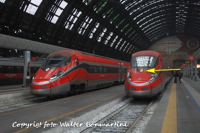

Quello è il segnale del parking ed è acceso, appunto, solo a treno fermo.

Domanda: il segnale di parking è questo sugli ETR 1000 ? ( linea gialla )
Copyrigt-FS ETR1000-insostaaMICE-Forum2G-foto WBonmartini.jpg [ 38.7 KiB | Osservato 1362 volte ]

si, nel 1000 è inserito nel fanale del faro centrale
