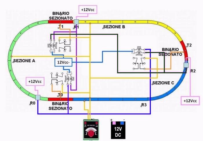

Ho copiato il primo schema postato , quello della scala TT
Inizia a funzionare anche se a volte l’impulso al Rele fa un rumore strano e non lo fa scattare ( magari è l’alimentatore scarso di ampere?).....
Anche la corretta posizione sei magneti ha contribuito al miglioramento

Si, ma alimenti in corrente alternata o corrente continua?
In funzione dei reed e dei magneti, il risultato può non essere ottimale.
Se il relè fa un rumore strano, può essere che arrivi corrente a entrambe le bobine.
Ripeto, se hai copiato lo schema postato per primo, quello con l'ovale a colori, il disegno trae in inganno su alcuni collegamenti.

Il rumore "strano" è tipo scopetta elettrica e quando avviene il relè non scatta....può essere che arriva corrente ad entrambe le bobine se vengono eccitate contemporaneamente magari per la posizione dei tram sul plastico?
Si , ho copiato il primo schema .....puoi rendermelo più chiaro?
Ho comprato un trasformatore 12 V DC 3ooo mA , può bastare per alimentare 6 relè?

3 Amper sono più che sufficenti, anche per comandarli tutti assieme.

Intanto a beneficio di tutti, compreso l'autore del disegno originale, ho modificato alcuni colori dei fili per rendere più evidenti gli esatti collegamenti.
Per far funzionare correttamente il sisteme di blocco è opportono che i treni siano: x sezioni blocco -1, e che abbiano velocità proporzionale alla distanza tra un blocco e l'altro, magari con una differenza non superiore al 25% tra di loro.
B-Blocco-con-relè-700x487.jpg [ 122.36 KiB | Osservato 4111 volte ]

Dovrei realizzare 6 fermate con 5 sezionamenti....ne ho fatte per ora 3 e di queste al momento 2 stanno funzionando mentre la terza non ne vuole sapere , il reed non si attiva o si attiva a singhiozzo ( l’ho già sostituito).....

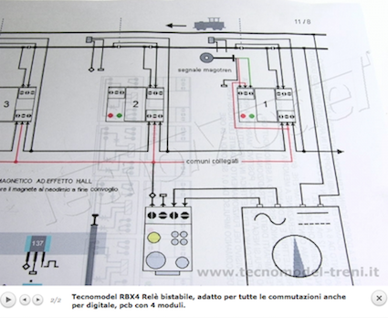

Ho acquistato un sistema costituito da 4 relè ristabilii realizzato da un noto negozio on line toscano
Ho realizzato i collegamenti come negli schemi precedentemente postati per realizzare il blocco automatico sul mio impianto
Il sistema però non parte , le lucine restano spente ed i relè non danno segni di vita....
Secondo voi dove sbaglio?

Per lucine cosa intendi?
Intendi i due led a fianco del relè?
La pagina dello schema non è tutta visibile, ma direi che manca un filo: il meno alla scheda; e pare manchi anche il morsetto dove collegarlo.
Abbi pazienza, alla sera sto facendo gli schemi alla portata di tutti e per tutti, ma contemporaneamento sto anche installando tutti i programmi sul nuovo PC (e Win 10 è ancora più st...zo dei predecessori): quella scheda da potrai riutilizzarla.
Si legge male la sigla dei relè, cercali in rete per vedere la piedinatura e risalire a dove va collegato il meno, diversamente fammela avere, anche qui, che te lo indico, se riesci fai anche una foto nitida le lato saldature, che verifico che sia cablato tutto correttamente. Il circuito è talmente sciocco che se lo hanno sbagliato ... (censura)

non puo' essere che lo schema usa sensori di Hall mentre io ho collegato ampolline reed?
