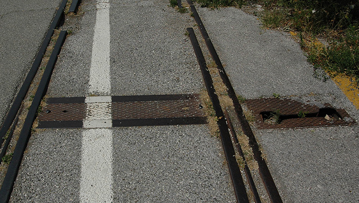

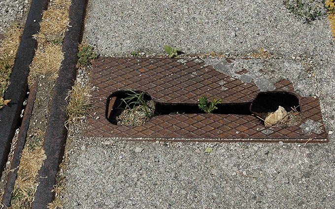

Come me la ricordavo: la fessura con i due scassi più larghi alle estremità.
Qualcuno ha foto di quel tipo di scambi in opera?
Mi ricordo che il cuore (forse per evitare che eventuali mezzi gommati finiti sopra "sgommassero") aveva, lì almeno, due triangoli di metallo incisi con dei risalti quadrati. Purtroppo non avevo pensato a farci foto allora... :(

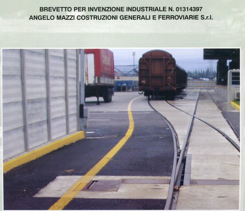

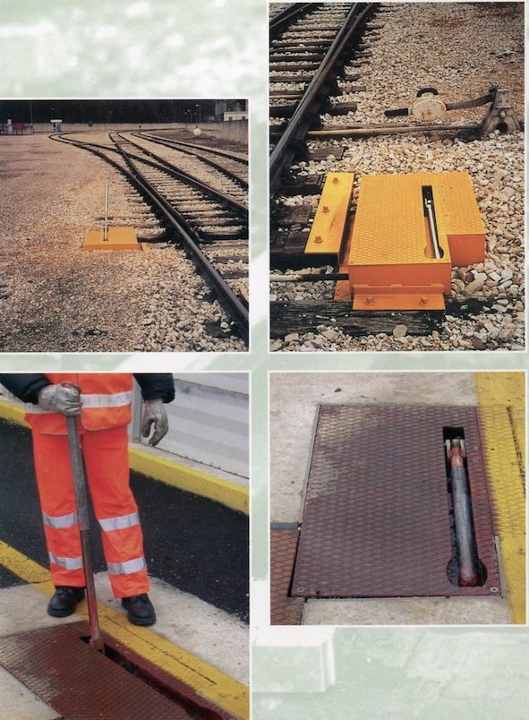

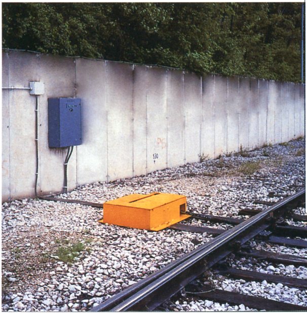

Ho scritto proverò a cercare nei depliant raccattati nelle varie edizioni di expoferroviaria....
e chi cerca trova....
nella produzione Mazzitecnology srl di Castel d'Azzano (VR)
mazzi001.jpg [ 126.94 KiB | Osservato 6225 volte ]
mazzi002.jpg [ 126.42 KiB | Osservato 6225 volte ]
basata su manovra oleodinamica a pompa manuale e molla di accumulo energia, ed anche in versione "bimodale":con comando elettrico a distanza (elettropompa) o manuale (pompa manuale)
mazzi003.jpg [ 115.37 KiB | Osservato 6225 volte ]
in entrambi i casi dimensione cassa mm1050 x700x270

Vanno già abbastanza bene, almeno per capire come riprodurle. Sembra che in mezzo al binario ci sia una specie di platea di cemento che lascia essa stessa le scanalature per i bordini (sembra rinforzata solo nella zona degli aghi). Almeno questa è facile, il cemento si può riprodurre con il legno.
L'unica cosa da vedere ancora è quando è entrata in uso questa forma, che pare abbia soppiantato la versione simil-tranviaria.

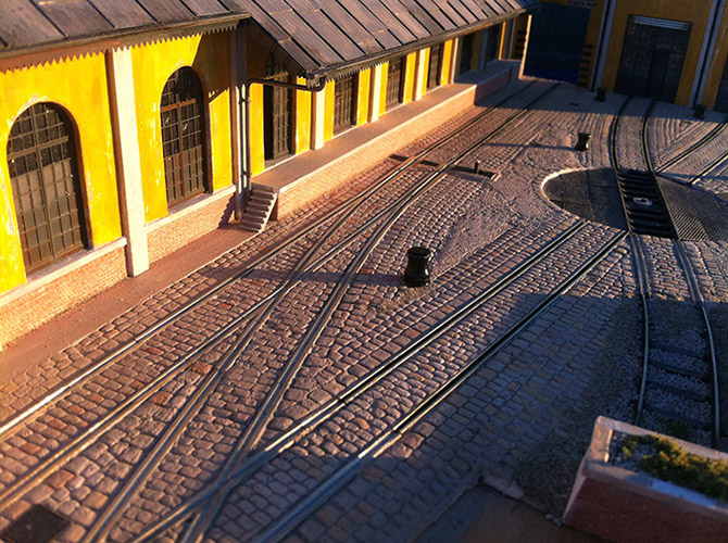

Sono sempre rimasto affascinato di quelle che i francesi chiamano ''voies noyées'', le rotaie ferroviarie annegate nella pavimentazione del piazzale, e infatti ho da tempo in corso di realizzazione una maquette industriale ambientata negli anni venti del secolo scorso con una rete di binari a servizio dell'attività. Con lunghe ricerche e numerosi tentativi sono riuscito a realizzare in fotoincisione, fedele alla mia filosofia modellistica di realizzare tutto home made, delle rotaie che si prestano molto bene all'esercizio modellistico senza compromessi, tanto che circolano senza problemi rotabili a norma Proto 87. Proprio per la messa a punto ho realizzato un piccolo diorama operativo, poi la strada per terminare sarà ancora lunga…

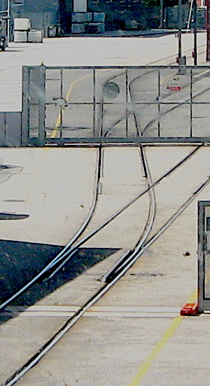

Quell'anziano lavoratore portuale mi ha detto che uno era nei pressi del molo 2, l'altro non se lo ricorda. Secondo lui, se non li hanno rimossi da poco, ci dovrebbe essere ancora almeno il primo.

Saresti capace di dedurre come sia fatto un "inglese doppio" in quell'ambito? :shock:
Se ci riesci a farne un disegno (potresti photosoppare o GIMPare l'immagine del Peco) prova a postarlo... :wink:
